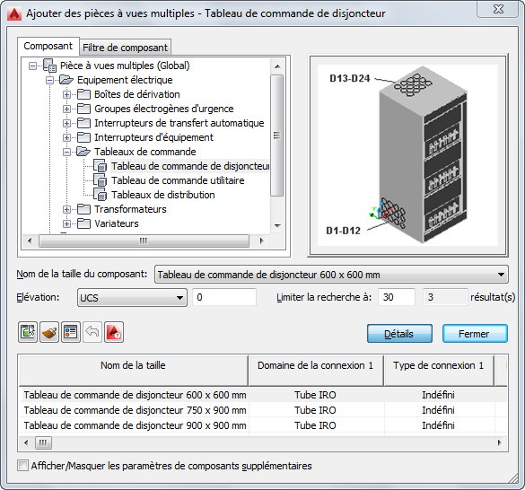

    La boîte de dialogue Ajouter des pièces à vues multiples s'affiche. Elle contient une vue arborescente du catalogue actif.
    Ce catalogue est ouvert au niveau du dossier de type de composant associé à l'outil sélectionné.
  2. Dans l'onglet Composant, sélectionnez un sous-type de composant dans le dossier de type de composant.
  3. Cliquez sur Détails pour afficher les tailles disponibles pour le sous-type de composant sélectionné.
  4. Certains types de composant offrent un large éventail de tailles disponibles. Si nécessaire, filtrez la liste en cliquant sur l'onglet Filtre de composant et en spécifiant les critères de filtrage appropriés. Par exemple, vous pouvez filtrer la liste en fonction de la taille ou du type de connexion.
    Remarque : Les catalogues de composants et les emplacements de contenu spécifiés dans la boîte de dialogue Options déterminent les composants susceptibles d'être ajoutés. Pour plus d'informations, reportez-vous à la rubrique Spécification des emplacements par défaut des catalogues de composants et des contenus. Si le composant souhaité n'est pas disponible, vous pouvez créer ou faire créer par votre responsable CAO un composant personnalisé à l'aide du générateur de contenu.
  5. Dans le champ Nom de la taille du composant, sélectionnez un composant.
  6. Sélectionnez une élévation définie dans la liste ou saisissez une valeur dans le champ Elévation.
  7. Indiquez un point d'insertion dans le dessin, puis spécifiez un angle de rotation à l'aide de la boussole.
