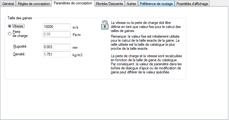

Pour définir le mode de calcul de la taille de la gaine
  1. Dans l'espace de travail HVAC, cliquez sur l'onglet Gérergroupe de fonctions Style et affichageliste déroulante Gestionnaire des stylesDéfinitions de systèmes HVAC.
  2. Dans le gestionnaire des styles, sélectionnez un système de gaines dans la zone de liste déroulante Définitions de systèmes de gaines.
  3. Dans le volet droit du gestionnaire des styles, cliquez sur l'onglet Paramètres de conception.
  4. Indiquez la méthode retenue pour le calcul de la taille des gaines :
    Pour… Action...
    Méthode de vitesse constante Sélectionnez Vitesse, puis entrez une valeur.
    Méthode d'égale perte de charge Sélectionnez Perte de charge, puis entrez une valeur.
    Remarque : La valeur de paramètre fixe s'affiche dans la boîte de dialogue Ajouter une gaine, accompagnée d'un astérisque (*). Cette valeur est prévue, au départ, pour calculer la taille exacte de la gaine et permet, par la suite, de rechercher une taille disponible dans le catalogue. Lorsque vous avez calculé la taille de la gaine, la valeur de paramètre fixe figurant dans la boîte de dialogue Ajout de gaines ou la boîte de dialogue Modification d'une gaine peut différer de la valeur indiquée dans la boîte de dialogue Paramètres de conception. Pour plus d'informations, reportez-vous à la rubrique Méthodes et outils de dimensionnement de gaine.
  5. Indiquez une valeur dans le champ Rugosité (valeur de rugosité de la matière de réseau de gaines).
  6. Indiquez une valeur dans le champ Densité (valeur de l'ambiance, l'air par exemple, utilisée dans le système).
    La valeur par défaut initialement affichée dans le logiciel correspond à la densité de l'air au niveau de la mer et à une température de 20 degrés C.
  7. Continuez de spécifier les paramètres de conception des autres systèmes de gaines, puis cliquez sur OK.
