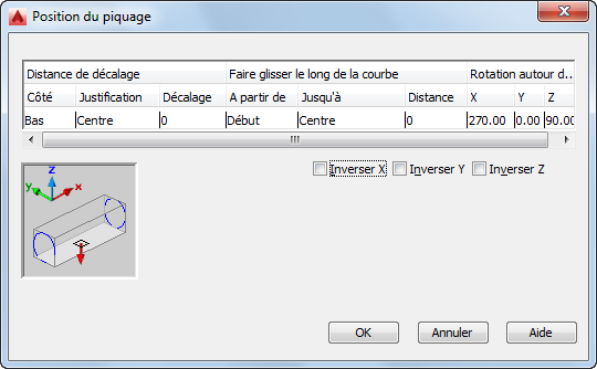

- Sélectionnez le raccord de gaine.
- Sélectionnez Palette des propriétés
Avancé
Position du piquage.
Remarque : La position du piquage s'affiche uniquement si des raccords de piquage ont été ajoutés au dessin.
Onglet Position du piquage de la boîte de dialogue Propriétés du raccord de gaine
Dans cette boîte de dialogue, vous pouvez :
- Déplacer le piquage le long ou à travers d'un segment de gaine ;
- Spécifier un emplacement en sélectionnant une distance de décalage et une position par rapport au point de départ et au point d'arrivée du segment de gaine ;
- Déplacer le piquage sur un autre côté, ou selon un autre angle, du segment de gaine ;
- Spécifier un nouvel angle de rotation ou encore inverser le raccord selon l'axe X, Y ou Z.
