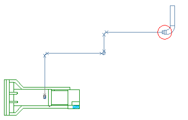

    Affiche un segment de gaine sélectionné dans une conduite

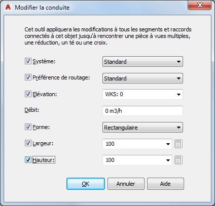

  3. Dans la boîte de dialogue Modifier la conduite, sélectionnez une ou plusieurs propriétés (système, préférence de routage, élévation, débit, forme, largeur, hauteur), puis spécifiez la modification dans la liste correspondante.
    Boîte de dialogue Modifier la conduite (pour une gaine)
    La boîte de dialogue affiche les paramètres actuels pour l'objet sélectionné. Les modifications affectent tous les objets similaires dans la conduite jusqu'à une réduction, une branche ou une pièce à vues multiples.
    Illustre les modifications apportées aux préférences de routage et au système jusqu'à la réduction (entourée d'un cercle)

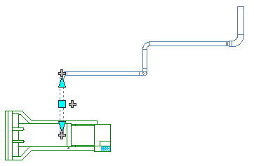

  4. Remarque : Vous serez peut-être invité à effectuer une substitution de composant.
