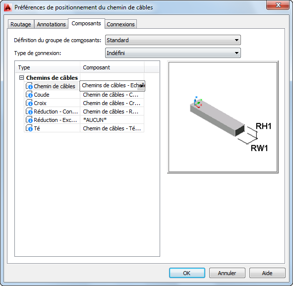

  1. Dans l'espace de travail Equipement électrique, cliquez sur l'onglet Gérer groupe de fonctions Préférences Chemin de câbles .
  2. Dans la boîte de dialogue des préférences de positionnement, cliquez sur l'onglet Composants.
  3. Dans la liste déroulante Définition du groupe de composants, sélectionnez la définition à modifier.
  4. Dans la liste déroulante Type de connexion, sélectionnez le type de connexion.
    La structure arborescente est mise à jour automatiquement et affiche uniquement les composants disponibles pour le type de connexion sélectionné.
  5. Sélectionnez un composant par défaut pour chaque type de composant.
