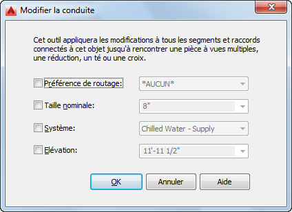

  2. Cliquez sur l'onglet Tuyau ou Tube IROgroupe de fonctions ModificationModifier la conduite .
  3. Dans la boîte de dialogue Modifier la conduite, sélectionnez une ou plusieurs propriétés (préférence de routage, taille nominale, système et élévation), puis spécifiez la modification dans la liste correspondante.
    Boîte de dialogue Modifier la conduite (pour un tuyau ou un tube IRO)
    La boîte de dialogue affiche les paramètres actuels pour l'objet sélectionné. Les modifications affectent tous les objets similaires dans la conduite jusqu'à une réduction, une branche ou une pièce à vues multiples.
