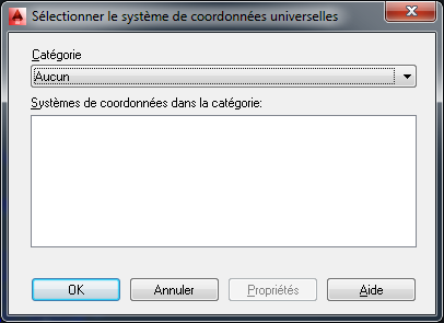

Boîte de dialogue Sélectionner le système de coordonnées universelles
Cette boîte de dialogue permet de sélectionner un système de coordonnées pour une image.
Catégorie
Indique le type de système de coordonnées utilisé dans l'image. Sélectionnez la nation, l'état, le datum UTM, l'option Lat/Long ou une autre catégorie appropriée.
Systèmes de coordonnées dans la catégorie
Indique les système de coordonnées disponibles dans la catégorie.
Propriétés
Cliquez pour voir les propriétés détaillées du système de coordonnées sélectionné et sa projection.
