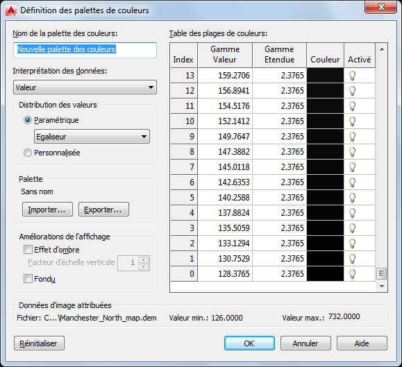

À l'aide de AutoCAD Raster Design toolset, vous pouvez afficher une surface de terrain DEM avec codage couleur par élévation, degré d'inclinaison ou aspect (direction d'inclinaison). Dans la boîte de dialogue Définition des palettes de couleurs, spécifiez les attributs à afficher, puis définissez le nombre de plages de valeurs, la couleur de chaque plage, ainsi que la stratégie de distribution des plages sur l’étendue des valeurs de données.
Au moment de la définition de la répartition des valeurs, vous pouvez sélectionner l'option Egaliseur, Quantile ou Déviation standard. Pour les styles traditionnels, sélectionnez la méthode de distribution avec égaliseur. Si vos points de données sont regroupés autour d’une valeur spécifique et si vous souhaitez montrer plus en détail ce sous-jeu de plages, choisissez la distribution quantile des plages, qui positionne un nombre égal de points de données dans chaque plage. La troisième option disponible est une distribution par écart type, qui divise les plages de manière symétrique au-dessus et au-dessous de la moyenne arithmétique. Cette répartition est particulièrement utile pour montrer la plage moyenne ou des tendances dominantes dans l’inclinaison et l’élévation de la surface.
