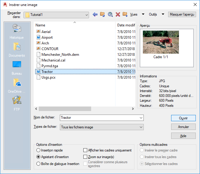

Il est possible d'insérer autant d'images raster que vous le souhaitez dans un dessin AutoCAD. Lorsque vous insérez une image, celle-ci est placée dans un cadre. Parallèlement, un lien est créé entre le dessin et le fichier image.
Si vous cliquez sur le menu Raster Insérer (ou tapez iInsert sur la ligne de commande), la boîte de dialogue Insérer une image s'affiche. Cette boîte de dialogue vous permet de prévisualiser l'image et ses informations (notamment le type de fichier, l'intensité et la densité). La colonne des dossiers, à gauche de la boîte de dialogue Insérer une image, est appelée liste des emplacements. Elle contient des raccourcis vers les dossiers locaux, tels que les dossiers Favoris et Mes documents.
