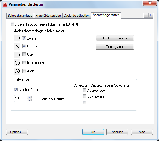

Lorsque l'accrochage raster est activé, une fenêtre d'accrochage s'affiche au niveau du curseur AutoCAD. Cette fenêtre affiche des réticules sur les points sur lesquels il est possible d'effectuer un accrochage. Vous pouvez sélectionner un ou plusieurs modes d'accrochage pour contrôler si le curseur s'accroche aux extrémités, angles et autres points.
L'activation et la désactivation de l'accrochage raster s'effectuent avec le menu Raster Afficher/masquer la barre d'accrochage rapide.
Pour accéder aux options d'accrochage raster
  1. Effectuez l'une des opérations suivantes :
    • Cliquez sur le menu Outils Paramètres de dessin
    • Sur la ligne de commande, entrez la commande AutoCADparamdess.
  2. Dans la boîte de dialogue Paramètres de dessin, cliquez sur l'onglet Accrochage raster.
