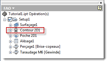

Pour protéger une opération, cliquez dessus avec le bouton droit de la souris dans le navigateur FAO et sélectionnez Protection dans le menu contextuel. De même, sélectionnez une nouvelle fois Protection pour ôter la protection. Une fois la protection retirée, l'opération est automatiquement marquée comme étant incorrecte et doit être régénérée.
Protection d'une opération
Une fois protégées, les opérations sont affichées dans le navigateur FAO avec une icône représentant un cadenas.
Opération Contour 2D1 protégée, comme indiqué par l'icône représentant un cadenas

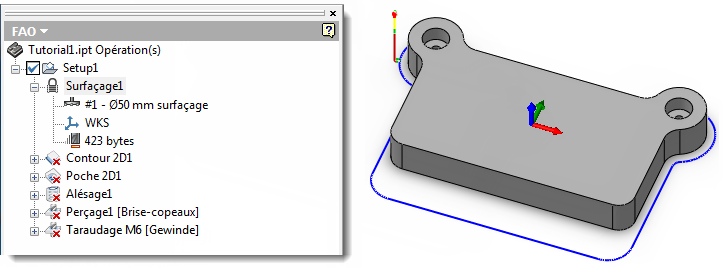

Lorsque le modèle est modifié, toutes les opérations sans protection sont invalidées comme étant normales, tandis que les opérations protégées sont conservées en l'état. Vous pouvez continuer à utiliser la trajectoire d'outil comme si elle était à jour.
Trajectoire d'outil pour une opération protégée après modification du modèle
