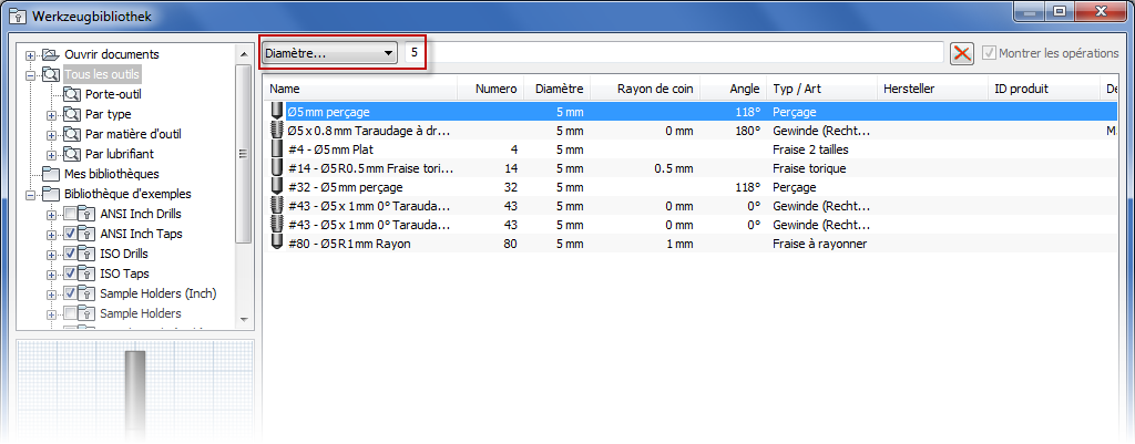

La pratique par défaut consiste à lancer la recherche dans tous les champs de texte, y compris le champ des descriptions.
Les autres options peuvent être utilisées si vous souhaitez limiter la recherche à un champ spécifique. Par exemple, pour rechercher tous les outils ayant un diamètre de 5 mm, choisissez Diamètre..., puis entrez 5 dans le champ de recherche.
Recherche d'outils ayant un diamètre de 5 mm
Le filtrage est toujours effectué sur tous les outils affichés dans la liste d'outils. Le filtrage peut être utilisé conjointement avec la fonction Rechercher des dossiers pour limiter davantage le nombre d'outils répertoriés.
