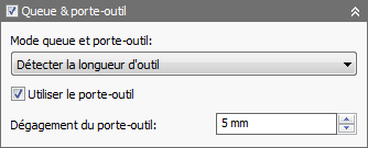

Lorsque cette option est sélectionnée, Inventor CAM calcule automatiquement la longueur minimale de l'outil requise pour maintenir le porte-outil à distance de la pièce au moyen d'un dégagement de porte-outil donné. Lorsque la trajectoire d'outil est calculée, la longueur du corps indiquée dans la définition de l'outil est mise à jour en fonction de la longueur minimale requise.
Définition de Détection de la longueur d'outil avec une distance de dégagement du porte-outil de 5 mm

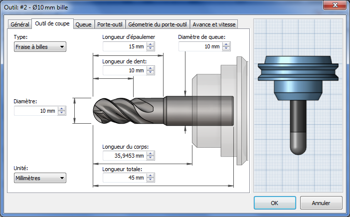

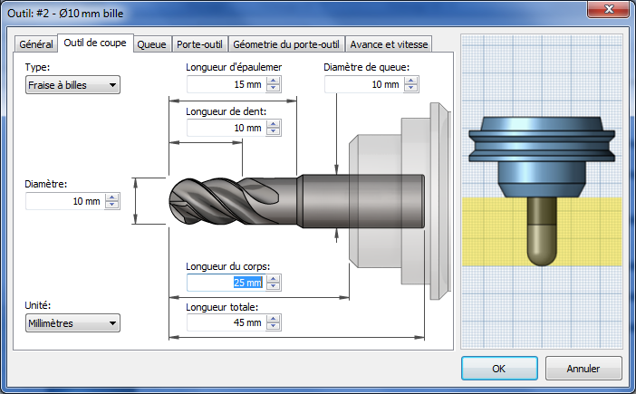

L'avertissement suivant est inscrit dans le journal lors de la génération de la trajectoire d'outil alors que l'option Détection de la longueur d'outil est active et que l'outil est trop court : Avertissement: la longueur de l'outil, initialement définie sur 25 mm, a été remplacée par la valeur 35,9453 mm pour veiller à ce que le porte-outil n'entre pas en contact avec la pièce.
Dans le même temps, l'outil est mis à jour.
Outil d'origine
Outil mis à jour
