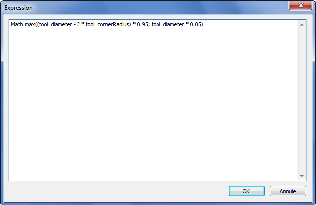

- Modifier l'expression : la plupart des paramètres d'Inventor CAM possèdent des valeurs par défaut basées sur des expressions impliquant d'autres paramètres, tels que le diamètre de l'outil (référencé par le diamètre de l'outil dans une expression). Vous pouvez entrer une nouvelle expression directement dans le champ de paramètre ou modifier une expression existante dans la boîte de dialogue Expression, en sélectionnant Editer expression dans le menu contextuel ou en appuyant sur la touche de fonction F2.
Boîte de dialogue Expression

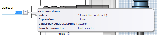

Les noms de référencement d'autres paramètres peuvent être déterminés de la manière suivante : maintenez la touche Maj enfoncée tout en survolant, avec le curseur de la souris, un champ de paramètre.
Affichage des noms de paramètre dans l'info-bulle lors du maintien de la touche Maj enfoncée
