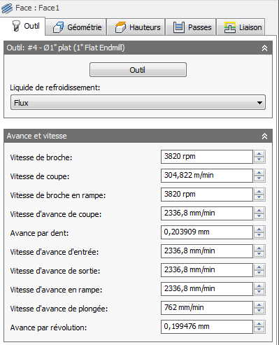

Paramètres de l'onglet Outil
lubrifiant
Sélectionnez le type de liquide de refroidissement employé avec la machine-outil. Tous les types ne conviennent pas à l'ensemble des post-processeurs de machines.
Avance et vitesse
Paramètres de coupe pour les broches et l'avance.

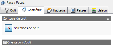

Paramètres de l'onglet Géométrie
Contours de brut
La trajectoire d'outil Surfaçage part du principe que vous voulez usiner la partie supérieure du brut à une profondeur égale à Z0. En général, aucune sélection n'est requise pour cette trajectoire d'outil. Le système procède automatiquement au surfaçage de la taille et de la forme du brut défini dans les paramètres de configuration de la tâche. Si vous souhaitez réaliser le surfaçage d'une zone spécifique, utilisez l'option Sélections de brut indiquée ci-dessous. La zone de brut à usiner est indiquée en jaune.
Aucune sélection n'est nécessaire pour usiner le brut par défaut.
Sélections de brut
Vous pouvez sélectionner n'importe quelle taille ou forme pour appliquer la trajectoire d'outil Surfaçage. Cette zone peut être une sélection de type Arête ou Esquisse. Aucune sélection n'est nécessaire si vous voulez effectuer un surfaçage de la surface définie dans la configuration de la tâche, au niveau de la définition du brut. La zone de brut à usiner est indiquée en jaune.
La zone de brut par défaut est indiquée en jaune.
Sélection d'arête des limites du surfaçage.
Orientation de l'outil
Non disponible dans Inventor CAM Express
Spécifie le mode d'orientation de l'outil à l'aide d'une combinaison d'options d'origine et d'orientation du trièdre.
Le menu déroulant Orientation propose les options suivantes pour définir l'orientation des axes X, Y et Z du trièdre :
Le menu déroulant Origine propose les options suivantes pour localiser l'origine du trièdre :

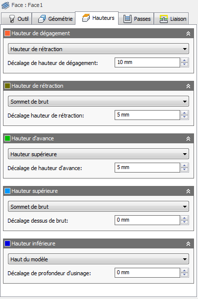

Paramètres de l'onglet Hauteurs
Hauteur de sécurité
La hauteur de sécurité correspond à la première hauteur que l'outil atteint sur son chemin en direction du début de la trajectoire d'outil.
Hauteur de sécurité
Décalage de hauteur de dégagement
Le paramètre Décalage de hauteur de dégagement est appliqué. Il est défini par rapport à la hauteur de dégagement sélectionnée dans la liste déroulante ci-dessus.
Hauteur de rétraction
La hauteur de rétraction spécifie la hauteur qu'atteint l'outil avant la passe de coupe suivante. Elle doit être définie sur une valeur supérieure à celle des paramètres Hauteur d'avance et Haut. La hauteur de rétraction s'utilise conjointement avec le décalage ultérieur pour définir la hauteur.
Offset hauteur de rétraction
Le paramètre Décalage hauteur de rétraction est appliqué. Il est défini par rapport à la hauteur de rétraction sélectionnée dans la liste déroulante ci-dessus.
Hauteur d'avance
La hauteur d'avance définit la hauteur jusqu'à laquelle l'outil accélère avant de passer à la vitesse d'avance/de plongée pour pénétrer la pièce. Elle doit être supérieure à la valeur du paramètre Haut. Une opération de perçage utilise cette hauteur comme hauteur de travail initiale et hauteur de rétraction entre les picotins. La hauteur d'avance s'utilise conjointement avec le décalage ultérieur pour définir la hauteur.
Hauteur de Travail
Offset hauteur de Travail :
Le décalage de la hauteur d'avance est appliqué et dépend de la hauteur d'avance sélectionnée dans la liste déroulante ci-dessus.
Hauteur supérieure
La hauteur supérieure définit la hauteur qui décrit le haut de la coupe. Elle doit être définie sur une valeur supérieure à celle du paramètre Bas. La hauteur supérieure s'utilise conjointement avec le décalage ultérieur pour définir la hauteur.
Hauteur de la partie supérieure
Décalage dessus de brut
Le paramètre Décalage dessus de brut est appliqué. Il est défini par rapport à la hauteur supérieure sélectionnée dans la liste déroulante ci-dessus.
Hauteur inférieure
La hauteur inférieure détermine les valeurs finales de hauteur et de profondeur d'usinage, ainsi que la profondeur maximale atteinte par l'outil dans le brut. Elle doit être définie sur une valeur inférieure à celle du paramètre Haut. La hauteur inférieure s'utilise conjointement avec le décalage ultérieur pour définir la hauteur.
Profondeur d'Usinage
Décalage de profondeur d'usinage
Le paramètre Décalage de profondeur d'usinage est appliqué. Il est défini par rapport à la hauteur inférieure sélectionnée dans la liste déroulante ci-dessus.

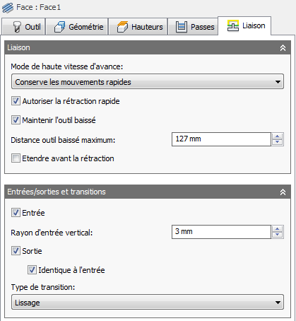

Paramètres de l'onglet Liaison entre passes
Mode UGV
Indique les situations dans lesquelles les mouvements rapides doivent être convertis en mouvements réellement rapides (G0) et quand ils doivent être convertis en mouvements UGV (G1).
Ce paramètre est généralement défini pour éviter les collisions lors des mouvements rapides sur les machines qui effectuent des mouvements de type "déviation" en ces endroits.
Haute vitesse
Avance à utiliser pour les mouvements rapides traduits en mouvements G1 plutôt que G0.
Autoriser la rétraction rapide
Lorsque ce paramètre est activé, les rétractions s'effectuent sous forme de mouvements rapides (G0). Désactivez ce paramètre pour forcer les rétractions à la vitesse de sortie.
laisser outil baissé
Lorsque cette option est activée, la stratégie évite toute rétraction lorsque la distance jusqu'à la prochaine zone est inférieure à la distance de suspension indiquée.
Distance outil baissé maximum
Indique la distance maximale autorisée pour les mouvements avec l'outil baissé.
Retrait complet
Rétraction minimale
Etendre avant la rétraction
Permet de prolonger la passe de coupe au-delà du brut avant rétraction.
Entrée
Activez ce paramètre pour générer une entrée.
Entrée
Rayon d'entrée vertical
Rayon de l'arc vertical destiné à lisser le mouvement d'entrée en direction de la trajectoire d'outil elle-même.
Sortie
Activez ce paramètre pour générer une sortie.
Sortie
Idem entrée
Indique que la définition de la sortie doit être identique à celle de l'entrée.
Rayon de sortie vertical
Spécifie le rayon à appliquer à la sortie verticale.
Type de transition
Spécifie le type de connexion entre les passes.
  1. Transition lisse - Entre les passes
  2. Transition droite - Entre les passes
  3. Transition courte - Entre les passes
Aucun contact (non illustré)
Les passes ne sont pas connectées sur le même niveau Z. L'outil se rétracte entre chaque passe de connexion.
