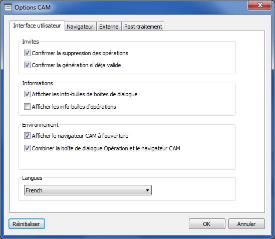

La boîte de dialogue Options FAO est constituée de quatre onglets contenant des paramètres qui vous permettent de régler divers comportements dans Inventor CAM.
Boîte de dialogue Options FAO. Vous pouvez restaurer les paramètres par défaut à tout moment en cliquant sur le bouton Réinitialise qui apparaît dans chaque onglet.
Onglet Interface utilisateur
- Confirmer l'effacement des opérations : affiche un message vous invitant à confirmer la suppression d'une opération sélectionnée dans le navigateur FAO.
- Confirmer la régénération si déjà valide : vous êtes invité à procéder à une régénération lorsque la trajectoire d'outil est déjà valide.
- Montrer le dialogue tooltips : affiche les info-bulles des commandes d'une boîte de dialogue.
- Montrer les tooltips d'opération : placez le curseur de la souris sur un noeud dans le navigateur FAO pour afficher les détails d'usinage (description, stratégie, description de l'outil, etc.) du noeud sélectionné.
- Montrer CAM-Browser à l'ouverture : affiche le navigateur FAO et le ruban FAO lorsqu'un document contenant des données FAO est ouvert.
- Combiner CAM-Browser avec les boîtes de dialogue : normalement, la boîte de dialogue Opération partage la même fenêtre que le navigateur FAO. Désactivez ce paramètre pour afficher la boîte de dialogue Opération sous la forme d'une fenêtre distincte et ancrable.
