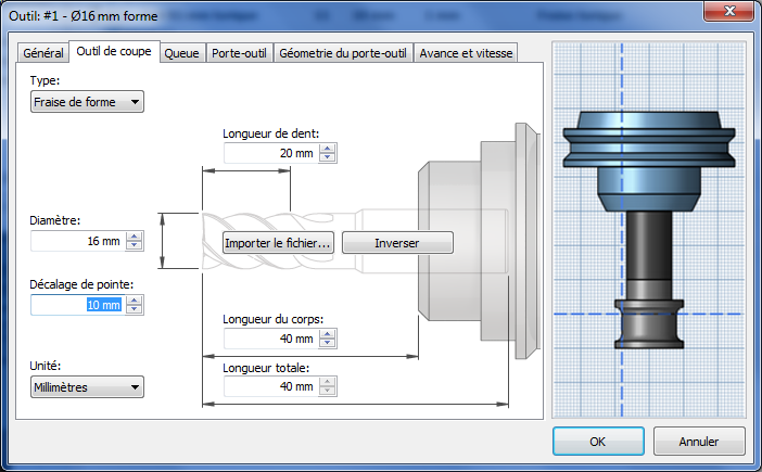

  7. Cliquez sur l'onglet Outil et choisissez Fraise de forme dans le menu déroulant Type.
  8. Cliquez sur Importer un fichier….
  9. Recherchez le fichier d'outils précédemment enregistré et sélectionnez-le. Le profil de l'esquisse est chargé en tant que profil pour la fraise de forme et affiché comme illustré ici.
Boîte de dialogue Fraise de forme avec aperçu. Les lignes en pointillés indiquent le point de compensation de la trajectoire d'outil, qui est contrôlé par le diamètre et le décalage de pointe.
L'utilisation de cet outil est semblable à celle de tous les autres outils. Il vous suffit de garder à l'esprit que la trajectoire d'outil est créée en fonction du point de correction défini par le diamètre et le décalage du bout.
