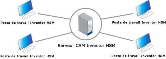

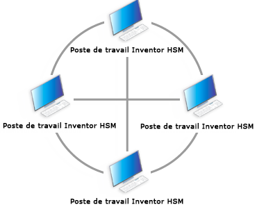

La fonction CAM distribué vous permet d'utiliser vos postes de travail de façon plus efficace. Vous pouvez utiliser CAM distribué avec plusieurs configurations, comme illustré ci-dessous.
Utilisation d'un seul poste de travail à haute puissance pour accélérer les calculs sur les quatre autres postes de travail
Partage de la charge sur tous les postes de travail pour accélérer les calculs

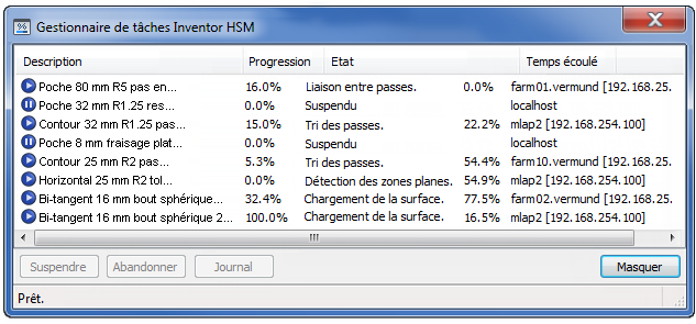

Gestionnaire de tâches Inventor CAM avec la colonne Serveur activée indiquant les postes de travail utilisés. Dans ce cas, les calculs de trajectoire d'outil sont exécutés sur quatre postes de travail différents, en plus du poste de travail local.

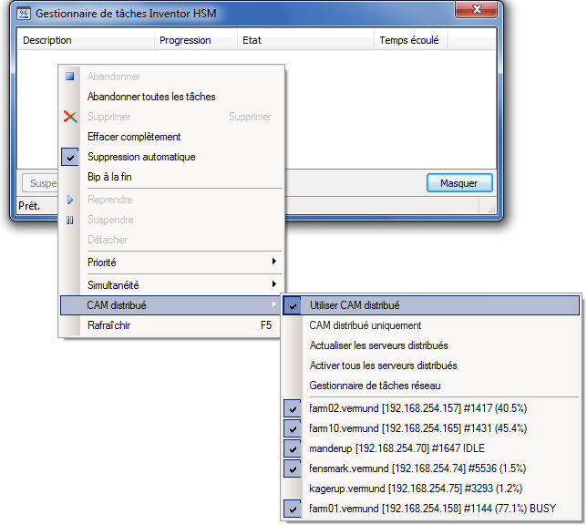

Lorsqu'elle est disponible, la fonction CAM distribué est automatiquement utilisée. Vous pouvez activer ou désactiver manuellement la fonction CAM distribué à partir du menu contextuel Gestionnaire de tâches Inventor CAM si nécessaire. La fonction CAM distribué surveille les ressources de traitement disponibles, ce qui lui permet de choisir le poste de travail le plus adapté pour lui déléguer les calculs de trajectoire d'outil.
Menu CAM distribué
