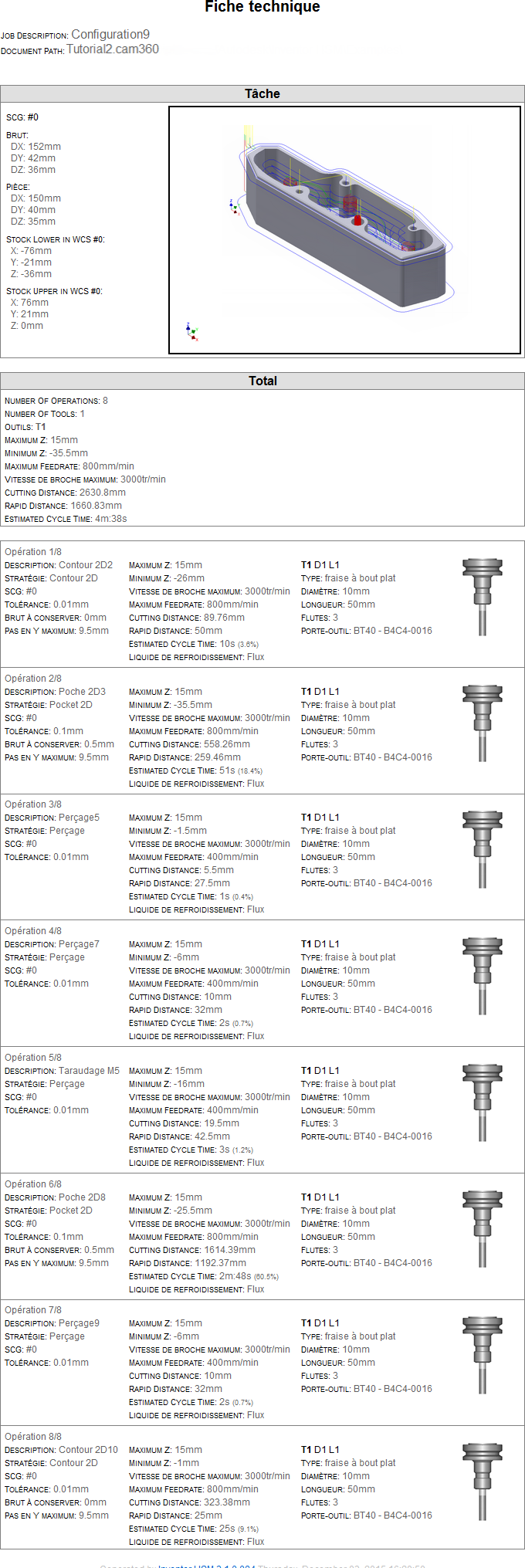

La fonction Fiche technique vous permet de générer un aperçu du programme NC pour l'opérateur CNC. Inventor CAM comprend plusieurs feuilles de configuration parmi lesquelles la feuille de configuration HTML est celle par défaut, entièrement personnalisable.

La plupart des feuilles de configuration présentent des paramètres communs qui peuvent être utilisés pour ajuster leur comportement. Les paramètres peuvent être définis dans la boîte de dialogue Post-processer. Par exemple, vous pouvez définir le délai avant changement d'outil en secondes en définissant toolChangeTime dans la liste de propriétés dans la partie inférieure droite lors de la sélection de la feuille de configuration HTML appelée setup-sheet.cps.
Exemple de feuille de configuration
