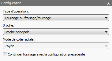

Onglet ConfigurationSélectionnez le type d'opération pour les usinages programmés. Fraisage, Tournage ou Découpe. Tournage comprend des tours avec des configurations d'outils et de fraisage/tournage actives. Découpe est utilisée pour les machines sans broches rotatives, comme les machines de découpe au jet d'eau, au plasma ou au laser.
Fraisage 2, 3, 4, 5 axes.
Tournage 2, 3, 4, 5 axes.
Découpe 2 axes.
Tige
Si Tournage ou Fraisage/Tournage est sélectionné, de nouveaux paramètres seront disponibles lorsque vous sélectionnez la broche active.
Mode de cote radiale
Indique si les cotes du cylindre de l'axe sont affichées pour le rayon ou pour le diamètre.
Continuer l'usinage avec la configuration précédente
Indique que l'usinage doit être poursuivi avec la configuration précédente.

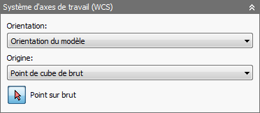

Le système d'axes de travail (WCS) est utilisé pour définir le plan d'usinage et l'origine de la pièce. Les coordonnées qui apparaissent dans le code CN post-traité sont référencées à partir de ce système de coordonnées. Par défaut, le WCS prend l'orientation du modèle.
Lorsque vous sélectionnez un plan d'usinage, la direction Z positive doit pointer vers l'extérieur de la face à usiner. Le trièdre de couleur indique la direction positive de l'axe. Si aucune lettre n'est indiquée, la couleur rouge représente X+, le vert Y+ et le bleu Z+.

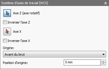

L'origine définit la référence pour les trajectoires d'outils. Les coordonnées qui apparaissent dans le code CN post-traité sont référencées à partir de ce système de coordonnées. Sélectionnez la référence dans le menu déroulant pour définir l'origine du repère.
Une mini-barre d'outils Origine flotte dans la zone graphique de l'écran lorsque la commande Configuration est appelée. Elle permet également de sélectionner l'origine du repère.
Pour resélectionner l'origine, cliquez sur le bouton Annuler à droite du menu déroulant et choisissez une nouvelle référence pour l'origine.

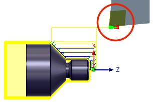

Indique le point sur brut par rapport à la vue de l'outil.
Options de repère pour un tournage ou un fraisage/tournage
Aucun ajustement X. |
X est défini sur la ligne. |
Définit la position de rétraction en Z entre les opérations des trajectoires d'outil de tournage. Sélectionnez le point de référence dans le menu déroulant et définissez la distance de décalage pour la rétraction en Z. Il s'agit d'une position de rétraction en Z globale appliquée à toutes les trajectoires d'outil. Vous pouvez remplacer cette position par la trajectoire d'outil de tournage de l'onglet des paramètres de liaison.
Référence du système d'axe et distance de décalage |
Référence de l'avant du brut et distance de décalage |
Référence de l'arrière du brut et distance de décalage |

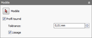

Options du modèle de tournage
![]() Profil tourné désactivé |
Profil tourné activé |

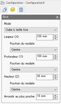

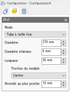

Paramètres de l'onglet BrutLes trajectoires d'outils d'Inventor CAM sont calculées en fonction du brut disponible à supprimer. Il est important de définir précisément le brut. Le brut défini et les composants de l'installation sélectionnés sont utilisés lors de la simulation de la trajectoire d'outils.
| Brut rectangulaire | Brut cylindrique | Brut tubulaire |
Brut solide Cette option est utile pour les pièces qui y sont moulées ou pré-usinées. |
![]() Cube à taille fixe : crée un corps de brut cubique de taille spécifiée (fixe). Il s'agit de la configuration par défaut de l'option. Cube à taille relative : crée un corps de brut cubique qui est plus grand que le modèle selon des valeurs de décalage données, arrondies à l'incrément indiqué le plus proche. |
![]() Cylindre à taille fixe : crée un corps de brut cylindrique de taille spécifiée (fixe). Il s'agit de la configuration par défaut de l'option. Cylindre à taille relative : crée un corps de brut cylindrique qui est plus grand que le modèle selon des valeurs de décalage données, arrondies à l'incrément indiqué le plus proche. |
Tube à taille fixe : crée un corps de brut tubulaire de taille spécifiée (fixe). Il s'agit de la configuration par défaut de l'option. Cylindre à taille relative : crée un corps de brut tubulaire qui est plus grand que le modèle selon des valeurs de décalage données, arrondies à l'incrément indiqué le plus proche. |
![]() Depuis le solide : offre un contrôle complet sur la définition du brut en utilisant un corps solide dans une pièce de plusieurs corps, ou à partir d'un fichier de pièce dans un ensemble. |

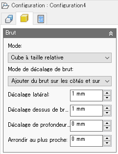

Sélectionnez le mode Cube à taille relative pour bénéficier des options d'ajout de brut en haut, en bas et/ou sur les côtés du brut.
![]() Aucun brut supplémentaire |
![]() Côtés et dessus/dessous |
![]() Ajouter du brut de tous les côtés |

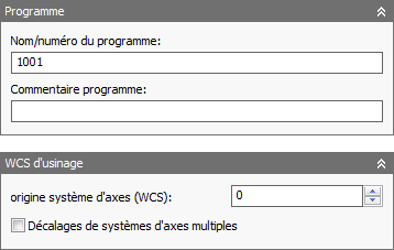

Paramètres de l'onglet Post-processer
Les paramètres de post-traitement, tels que le nom ou le numéro du programme, le commentaire sur le programme et le décalage de construction, peuvent être fournis dans l'onglet Post-processer.
Le décalage de construction est mappé par la configuration du post-processeur à l'indice de table zéro correspondant (par exemple, G54-G59) sur le contrôle CNC. Une valeur de 1 serait normalement configurée de manière à être le premier indice zéro disponible sur le contrôle CNC (par exemple, G54). Le repère et le décalage de construction sont généralement configurés pour correspondre l'un à l'autre, sur une base bi-univoque.
Indique le nom ou le numéro du programme. Ce paramètre est transmis au post-processeur.
Spécifie le commentaire du programme. Ce paramètre est transmis au post-processeur.
Identifie le décalage de l'installation du système d'axes (WCS) souhaité pour la configuration. 1 représente le premier décalage de l'installation disponible pour le contrôle CNC (sur un contrôle Fanuc/Fadal, il s'agit d'une installation G54). Le post-processeur fait correspondre ce numéro avec celui du format de système d'axe utilisé pour la machine.

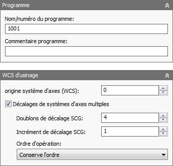

Inventor CAM prend en charge la création d'un réseau de configurations complètes à l'aide de la fonction Multiples décalages de repères qui duplique principalement les configurations complètes en utilisant différents décalages d'usinage. Cette fonction est généralement utilisée lorsque la position de chaque occurrence n'est pas précisément connue.
Une fois que vous avez activé Origines WCS multiples, vous pouvez spécifier le nombre total d'occurrences et l'incrément de décalage de construction à utiliser. Vous pouvez également choisir l'ordre de la trajectoire d'outil dupliquée (en fonction de la configuration, de l'opération ou de l'outil).
Activation de plusieurs décalages de construction
Le paramètre du champ Décalage SCG dépend du post-processeur. Dans ce cas, nous utilisons un post-processeur Fanuc : par conséquent, lorsque vous spécifiez la valeur 1, le premier décalage d'usinage (G54) est utilisé. Le champ suivant correspond au nombre de duplications, dans le cas présent 4 : ainsi, chacun des décalages suivants est incrémenté d'une unité (pour devenir G55, G56 et G57).
