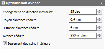

Inventor CAM propose plusieurs méthodes de traitement des angles aigus dans la trajectoire d'outil. L'une de ces fonctions est appelée Optimisation Avance et vous permet de réduire l'avance dans les angles aigus.
Pour activer l'optimisation de l'avance, cochez la case Optimisation Avance de l'onglet Passes.
Changement de direction maximum
Précise le changement angulaire maximal autorisé avant la réduction de l'avance.
Rayon d'avance réduite
Indique le rayon minimal autorisé avant la réduction de l'avance.
Distance d'avance réduite
Spécifie la distance de réduction de l'avance avant un coin.
Avance réduite
Indique l'avance réduite à appliquer dans les coins.
Seulement des coins intérieurs
Activez cette option pour réduire uniquement l'avance sur les coins intérieurs.
