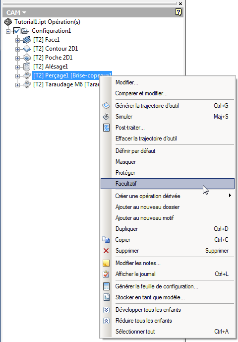

Inventor CAM vous permet de marquer des opérations comme étant facultatives. La seule différence concernant une opération facultative réside dans le fait que le post-processeur est capable de marquer le code NC correspondant comme étant facultatif. Cette procédure vous permet ensuite d'ignorer, de manière facultative, la trajectoire d'outil correspondante sur la commande CNC. La configuration du post-processeur doit être personnalisée pour prendre en charge les blocs facultatifs.
Pour rendre une opération facultative, cliquez avec le bouton droit de la souris sur l'opération dans le navigateur FAO et sélectionnez Optionnel dans le menu contextuel. Vous pouvez de nouveau rendre l'opération obligatoire en sélectionnant Optionnel encore une fois.
Rendre une opération facultative
Opération marquée facultative telle qu'elle apparaît dans le navigateur FAO
