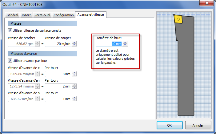

Pour le tournage, il est courant d'utiliser une vitesse de coupe constante (CSS), qui adapte la vitesse de la broche au diamètre de contact avec le brut (pour les outils de fraisage, la vitesse de coupe dépend uniquement de la vitesse de rotation et du diamètre de l'outil).
Lorsque vous utilisez une vitesse de coupe constante, Inventor CAM indique les vitesses d'avance correspondant à un diamètre de brut donné.
Exemple de diamètre utilisé pour le calcul de la vitesse de broche et des vitesses d'avance lors de l'utilisation d'une vitesse de coupe constante (CSS)
Les paramètres de vitesse de coupe et de vitesse d'avance sont automatiquement recalculés lorsque le diamètre de brut est modifié.
