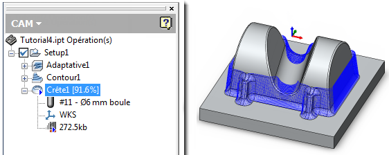

Vous pouvez afficher un aperçu et simuler des trajectoires d'outil dans Inventor CAM lors de leur calcul. Si le calcul d'une trajectoire d'outil prend un certain temps, vous avez la possibilité de continuer à travailler en cliquant sur le bouton Cacher dans le gestionnaire de tâches (s'il est visible).
Si vous sélectionnez une opération de calcul, l'aperçu affiche la trajectoire d'outil générée jusqu'à ce point. Cette action peut être très utile pour détecter les paramètres incorrects tôt dans le processus, comme une limite d'usinage incorrecte, sans avoir à attendre la fin du calcul.
Aperçu d'une trajectoire d'outil Crête constante partiellement généré
De même, vous pouvez simuler le calcul d'une trajectoire d'outil à partir du ruban en cliquant sur l'onglet FAO le groupe de fonctions Trajectoire d'outil Simuler . Inventor CAM signale si la trajectoire d'outil est incorrecte, mais si vous cliquez sur Oui pour continuer, elle peut être malgré tout simulée.
Simulation d'une trajectoire d'outil Crête constante partiellement générée
Remarque : Seules les passes de coupe sont simulées, les passes de liaison n'étant pas disponibles avant la fin du calcul. Le classement des passes déliées peut également s'éloigner de l'ordre une fois la trajectoire d'outil entièrement liée.
