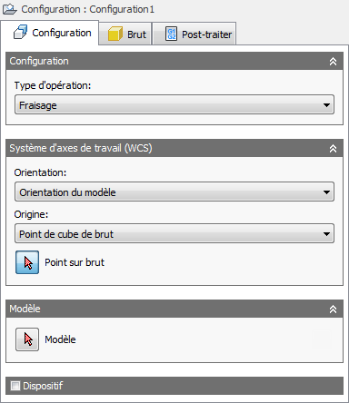

  1. Cliquez sur l'onglet FAO groupe de fonctions Job Configuration pour afficher la boîte de dialogue Configuration.
  2. Vous pouvez également cliquer avec le bouton droit de la souris sur Opérations du fichier Tutorial5.ipt dans la partie supérieure du navigateur FAO et sélectionner Nouvelle configuration… dans le menu contextuel.
La boîte de dialogue Configuration des opérations s'affiche avec l'onglet Configuration activé
Définition de l'origine du système de coordonnées de construction (WCS)
Dans la fenêtre graphique, la matière du brut est définie automatiquement autour du cube capable de la pièce. L'orientation du modèle est indiquée par le repère en haut de la pièce. L'orientation XYZ est correcte, mais l'origine du repère doit être redéfinie.
  1. Dans le groupe Repère (WCS, Work Coordinate System), sélectionnez Point de cube de brut dans le menu déroulant Origine.
  2. Cliquez sur le bouton Point sur brut et sélectionnez ce point (représenté par un point noir) dans le coin inférieur gauche de la partie supérieure du brut.
    Le SCG se trouve au niveau du Point sur brut en bas à gauche de la partie supérieure du brut.
