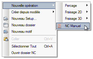

sur le ruban. Vous pouvez également cliquer avec le bouton droit de la souris n'importe où dans le navigateur CAM et sélectionner Nouvelle opération dans le menu contextuel.
Accès à NC Manuel à partir du menu contextuel Nouvelle opération

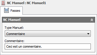

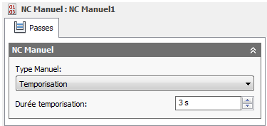

Sélectionnez ensuite NC Manuel dans le menu, puis sélectionnez le type d'entrée NC approprié dans le menu déroulant Type Manuel.
Modification de deux types d'entrées NC Manuel : Commentaire et Temporisation
