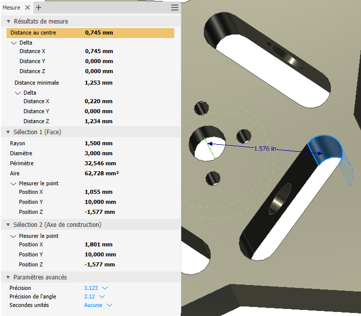

| Mesure de la distance linéaire, de la longueur, de l'angle, de la boucle ou de l'aire
Les informations sur chaque sélection s'affichent dans le groupe de fonctions Outil de mesure et dans la fenêtre graphique. Le groupe de fonctions Outil de mesure affiche toutes les valeurs possibles pour les sélections, ainsi que les résultats des deux sélections. Cliquez sur une valeur dans le groupe de fonctions Outils de mesure pour afficher la sélection et la mesure dans la fenêtre graphique.

- Dans la fenêtre graphique, cliquez pour sélectionner la géométrie à mesurer :
- Longueur d'une arête Cliquez sur l'arête pour la sélectionner.
- Diamètre d'une face cylindrique ou d'un cercle Placez le curseur sur la face cylindrique ou le cercle jusqu'à ce qu'une ligne de diamètre s'affiche. Cliquez ensuite dessus pour la sélectionner.
- Rayon d'une face cylindrique ou d'un arc Placez le curseur sur la face cylindrique ou l'arc jusqu'à ce qu'une ligne de rayon s'affiche. Cliquez ensuite dessus pour la sélectionner.
- Position d'un point à partir de l'origine Cliquez sur le point pour le sélectionner. La position du point par rapport à chaque axe du système de coordonnées actif s'affiche.
- Distance entre des points Cliquez sur le premier point, puis sur le deuxième pour les sélectionner. Lorsque vous sélectionnez le deuxième point, la position du point par rapport à l'origine et la position delta par rapport au premier point s'affichent.
- Distance entre deux des géométries suivantes : lignes/axes, arcs/cercles, splines et tous types de surfaces Cliquez pour sélectionner la première géométrie, puis cliquez pour sélectionner la seconde.
Distance entre deux composants dans un ensemble (non disponible dans Inventor LT) Sélectionnez le premier composant, puis le deuxième. La distance minimale s'affiche. La distance minimale entre deux composants peut être une arête, une face ou un sommet.
