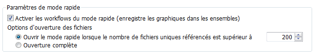

Activation du mode rapide
Activez le mode rapide et définissez le comportement d'ouverture par défaut dans Options d'application.
  1. Sur le ruban, cliquez sur l'onglet Outils le groupe de fonctions Options Options d'application .
  2. Cliquez sur l'onglet Ensemble.
  3. Cliquez sur Activer les workflows du mode rapide.
  4. Spécifiez les Options d'ouverture des fichiers que vous souhaitez utiliser. Pour travailler avec des ensembles de grande taille, sélectionnez Ouvrir le mode rapide lorsque le nombre de fichiers uniques référencés est supérieur à et indiquez la valeur souhaitée. Cette valeur définit le comportement d'ouverture par défaut en fonction de la valeur de seuil de fichier unique. Cela vous permet d'ouvrir des ensembles de très grande taille en mode rapide, tandis que les ensembles de plus petite taille ou moins complexes sont complètement ouverts. Les délais d'ouverture du fichier sont basés sur des facteurs tels que le nombre d'occurrences, la complexité de la géométrie du modèle et les spécifications matérielles du système.
Conseil : Pour rétablir la taille d'origine du fichier ensemble, fermez tous les documents et désélectionnez la case Activer les workflows du mode rapide. Lors de la prochaine ouverture et du prochain enregistrement du fichier ensemble, les données rapides sont supprimées.

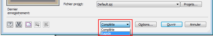

Lorsque vous activez le mode rapide et que vous enregistrez un ensemble, la valeur de seuil est utilisée pour lancer Charger le mode rapide lors de l'ouverture d'un ensemble qui dépasse la valeur de fichiers uniques. Lors de l'ouverture d'un ensemble, vous pouvez remplacer le comportement d'ouverture de fichier par défaut en utilisant l'une des méthodes suivantes :
  • Sélectionnez Complète ou Rapide dans la liste déroulante.

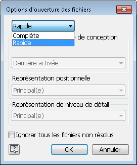

  • Utiliser les options d'ouverture des fichiers
    Vous pouvez également utiliser les options d'ouverture des fichiers pour spécifier si l'ensemble doit être ouvert en mode complet ou rapide. L'accès aux options d'ouverture des fichiers se fait depuis la fenêtre d'accueil
    ou à partir de la boîte de dialogue Ouvrir.
    Remarque : Si la liste déroulante n'est pas activée, l'ensemble n'a pas été enregistré avec les données d'affichage requises et sera complètement ouvert. Reportez-vous à la section Enregistrement de données rapides dans les ensembles ci-dessus.
