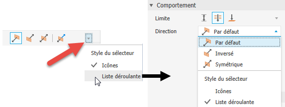

  • Icônes ou liste : certains groupes d'icônes peuvent être affichés sous forme de liste déroulante. Cliquez sur la flèche à droite du champ pour choisir les options. Lorsqu’elles sont affichées sous forme de liste, vous pouvez choisir une option à l’aide de la saisie au clavier (première lettre du mot).
    Remarque : En mode liste, la liste est mise à jour lorsque vous utilisez la molette de la souris.
