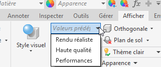

Valeurs visuelles prédéfinies
Trois valeurs visuelles prédéfinies permettent de modifier rapidement l’affichage de la vue des modèles.
Nouveautés : 2020, 2020.1
Les valeurs visuelles prédéfinies fixes sont composées de plusieurs options d’application, styles d’éclairage et paramètres de scène. Les valeurs prédéfinies sont accessibles à partir du ruban onglet Affichage groupe de fonctions Apparence :
Valeurs prédéfinies fixes
Lorsque vous modifiez l’orientation de la vue à partir de l’orientation prédéfinie de la caméra, une nouvelle entrée de session Valeurs visuelles prédéfinies est créée. Elle vous permet de savoir où l'orientation prédéfinie de la caméra se trouvait. Ce paramètre dépend de la session et est uniquement temporaire.
