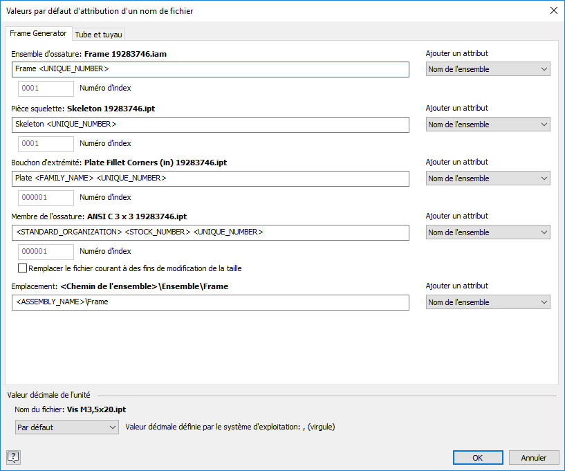

Pour personnaliser les noms de fichiers et la structure des dossiers Frame Generator
Nouveautés :2019.2
Les valeurs par défaut d'attribution d'un nom de fichier de Frame Generator permettent de personnaliser les noms de fichiers et l'emplacement des dossiers des membres d'ossature.
Remarque : Si une icône d'avertissement s'affiche en regard du champ de la valeur, consultez le message de l'info-bulle et le schéma d'attribution de nom pour analyser les problèmes potentiels. Par exemple, l'utilisation d'un numéro d'index au lieu d'un numéro unique peut entraîner des noms de fichiers en double.
Les numéros affichés dans l'aperçu au-dessus des zones de valeurs sont indiqués à titre d'exemple et ne correspondent pas à de vrais numéros.
Pour modifier la valeur décimale de l'unité par défaut, sélectionnez une valeur décimale dans la liste déroulante Valeur décimale de l'unité.
