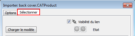

Importation sélective dans des fichiers pièce et ensemble (CATIA, Solidworks, Pro-E/Creo, NX, Alias, STEP, IGES, Fusion 3D et Rhino uniquement)
Si vous n'avez pas besoin d'importer un modèle entier, vous pouvez spécifier les corps (dans un fichier pièce) ou les pièces (dans un fichier ensemble) à inclure. Importez uniquement les composants dont vous avez besoin pour améliorer les performances.
