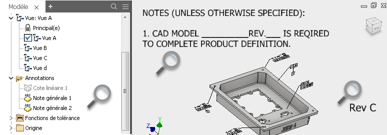

Conseil : Dans Inventor, les notes ajoutées au modèle 3D ne sont pas pivotées et sont toujours normales par rapport à la vue active. Le texte de la note du fichier PDF exporté pivote en même temps que la vue. Pour obtenir de meilleurs résultats, reportez-vous à l'image d'exemple ci-dessous et effectuez les opérations suivantes avant de procéder à l'exportation :
- Activez les vues B, C et D et désactivez la visibilité des notes générales 1 et 2.
- Activez la vue A, vérifiez l'orientation du modèle et assurez-vous que la visibilité de la note est correcte dans la vue, puis exportez le modèle.
