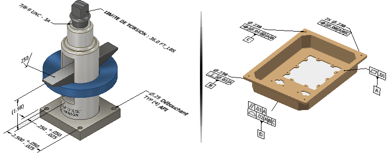

Les annotations de cotation et de tolérancement géométriques du modèle 3D décrivent les tolérances, les contrôles et l'écart autorisé dans le modèle. Le terme Définition du modèle désigne un modèle 3D entièrement défini. Le modèle 3D annoté est souvent envoyé directement à l'équipe de fabrication afin de procéder à la création de la pièce physique.

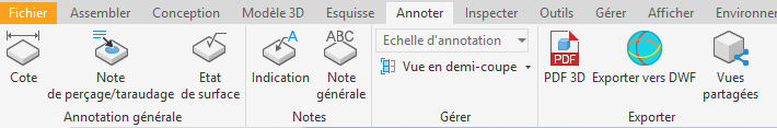

Utilisez les commandes disponibles dans l'onglet Annoter d'un fichier pièce ou ensemble pour ajouter des annotations 3D au modèle.

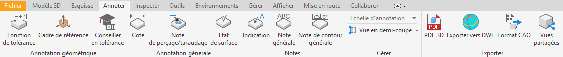

Utilisez la commande Fonction de tolérance dans un fichier pièce pour ajouter des annotations de cotation et de tolérancement géométriques au modèle. Utilisez le conseiller en tolérance pour vous aider à comprendre l'état du modèle et gérer les annotations de fonction de tolérance.

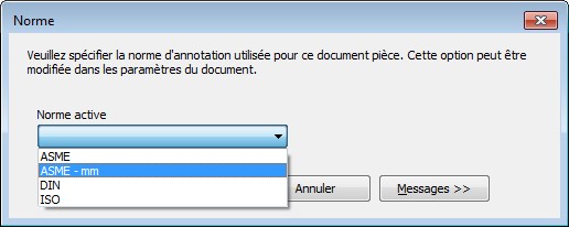

Les modifications apportées à l'onglet Unités de la boîte de dialogue Paramètres du document n'ont aucune incidence sur les annotations 3D. Cliquez sur l'onglet Norme de la boîte de dialogue Paramètres du document, puis spécifiez la norme active pour définir les unités. Si aucune norme active n'est sélectionnée lorsque vous utilisez pour la première fois la commande Annotations 3D, vous êtes invité à choisir une norme.

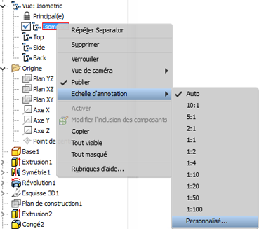

L'échelle des annotations 3D est indépendante de celle définie dans l'option Echelle d'annotation (Options d'application > onglet Général) et une taille différente peut être définie dans chaque vue. Cliquez avec le bouton droit de la souris sur une vue du navigateur et choisissez Echelle d'annotation pour définir l'échelle.

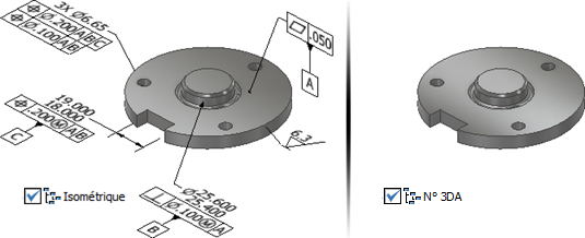

Définissez la visibilité et l'échelle des annotations du modèle pour chaque vue de conception, puis enregistrez la caméra actuelle. Par défaut, lorsque vous créez des annotations dans la vue de conception active, celles-ci sont ajoutées à toutes les vues de conception déverrouillées existantes.
L'échelle des annotations 3D est indépendante de l'option Echelle d'annotation définie sous Options d'application > onglet Général. Cliquez avec le bouton droit de la souris sur une représentation de vue pour définir l'échelle d'annotation.
Conseil :
  • Dans l'onglet Vue, définissez le filtre Visibilité de l'objet des annotations 3D pour activer ou désactiver toutes les annotations 3D.
  • Dans la barre d'outils d'accès rapide, définissez le filtre Sélectionner les annotations pour sélectionner uniquement les annotations 3D en vue de gérer la visibilité dans les représentations de vue. Par exemple, activez la vue de dessus, puis désactivez la visibilité des annotations qui ne doivent pas figurer dans cette vue.
