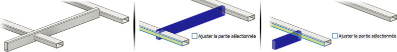

Ajustez ou prolongez un membre de l'ossature par rapport à une face du modèle.
  1. Sur le ruban, cliquez sur l'onglet Conception le groupe de fonctions Ossature Couper/Prolonger.
  2. Sélectionnez en cliquant sur un membre de l'ossature à couper ou prolonger.
  3. En cliquant dessus, sélectionnez une face du modèle que vous souhaitez utiliser pour la coupe ou le prolongement.
  4. Si nécessaire, activez l'option Ajuster la partie sélectionnée afin de choisir le côté à conserver, comme illustré dans l'image suivante :
  5. Pour remplacer un traitement d'extrémité existant par la soustraction, sélectionnez la case à cocher Supprimer les traitements d'extrémité existants. Désactivez la case s'il n'est pas nécessaire de supprimer un traitement des extrémités existant.
  6. Sélectionnez la distance de décalage (ou entrez-la) entre le membre de l'ossature et la face du modèle.
  7. Cliquez sur Appliquer pour prolonger ou ajuster le membre de l'ossature à la face du modèle sélectionnée.
  8. Continuez à ajuster ou à prolonger les éléments de l'ossature selon vos besoins, puis cliquez sur OK.

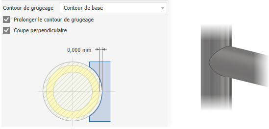

Grugeage

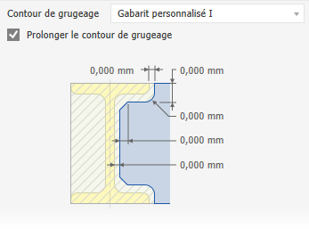

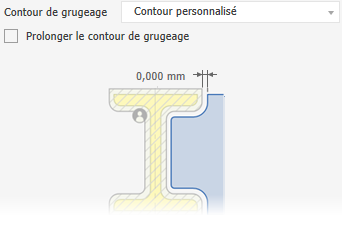

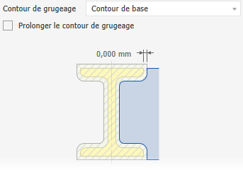

Ajustez ou étendez les extrémités des membres d'ossature afin d'obtenir un grugeage ajusté à l'aide des options suivantes :
  • Contour de base
  • Gabarit personnalisé I
  • Contour personnalisé

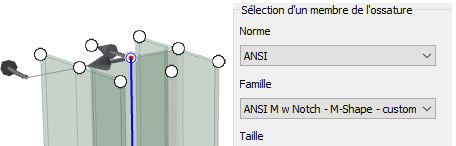

    Remarque : Pour utiliser l'option Contour personnalisé, vous devez d'abord créer la forme du grugeage dans le Centre de contenu, puis utiliser le membre qui contient le contour de grugeage personnalisé dans l'ensemble.
Pour en savoir plus, cliquez sur Comment créer un contour personnalisé dans le panneau, ou consultez Création des traitements d'extrémité de grugeage Frame Generator
  1. Sur le ruban, cliquez sur l'onglet Conception le groupe de fonctions Ossature Grugeage.
  2. Vous pouvez également sélectionner une valeur prédéfinie afin de configurer le grugeage.
  3. Pour remplacer un traitement d'extrémité existant par le grugeage, cliquez sur le menu Paramètres avancés et sélectionnez Supprimer les traitements d'extrémité existants. Supprimez la sélection s'il n'est pas nécessaire de supprimer un traitement des extrémités existant.
  4. Cliquez pour sélectionner les membres de l'ossature destinés à recevoir le grugeage.
  5. Cliquez pour sélectionner les membres de l'ossature représentant la forme du grugeage.
  6. Choisissez l'une des procédures suivantes :
    • Un contour de base pour définir une valeur de décalage unique pour le grugeage.
    • Un gabarit personnalisé I pour définir plusieurs valeurs de décalage.
    • Un contour personnalisé, si possible, pour utiliser un contour de grugeage personnalisé de la famille du Centre de contenu.
  7. Vous pouvez également effectuer les opérations suivantes :
    • Cochez l'option Étendre le contour de grugeage, si possible, pour étendre le contour jusqu'à une intersection.
    • Cochez l'option Coupe perpendiculaire, si possible, pour créer des intersections précises, comme un grugeage au laser pour une canalisation.
  8. Cliquez sur Appliquer pour gruger les membres d'ossature sélectionnés.
  9. Le cas échéant, continuez à gruger d'autres membres de l'ossature. Lorsque vous avez terminé, cliquez sur OK.
