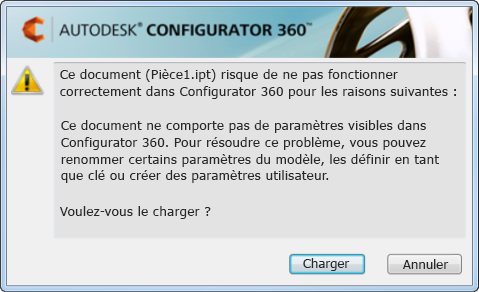

  3. Configurator 360 lit les paramètres et affiche une boîte de dialogue modifiable.
    • Cochez les cases Clé qui comportent tous les paramètres importants que vous souhaitez inclure dans l'interface utilisateur Configurator 360.
    • Renommez les paramètres de modèle (modifiez le nom au style d0) à inclure dans votre interface utilisateur Configurator 360. Tous les paramètres de modèle et les paramètres utilisateur renommés sont inclus dans l'interface utilisateur de Configurator 360.

    • Si le fichier n'est pas correctement préparé, le message d'erreur suivant s'affiche :
