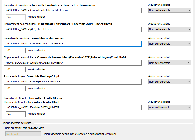

Spécifiez la façon dont le complément Tube et tuyau crée les fichiers et les dossiers. Configurez le schéma d'attribution de nom à l'aide des options de la liste déroulante Ajouter un attribut.
- Pour définir des noms de dossiers et de fichiers uniques : remplacez le nom du dossier ou fichier dans les champs à droite par le nom de votre choix.
- Pour créer un dossier avec un numéro d'index unique (le cas échéant) : sélectionnez Numéro d'index dans la liste déroulante Ajouter un attribut.
- Pour créer un dossier avec un numéro unique (le cas échéant) : sélectionnez Numéro unique dans la liste déroulante Ajouter un attribut.
- Pour modifier la valeur par défaut du numéro d'index : saisissez un numéro d'index dans le champ Numéro d'index.
Vous pouvez ajouter d'autres dossiers en sélectionnant de nouveau un attribut dans la liste déroulante Ajouter un attribut.
Pour modifier la valeur décimale de l'unité par défaut, sélectionnez une valeur décimale dans la liste déroulante Valeur décimale de l'unité.
