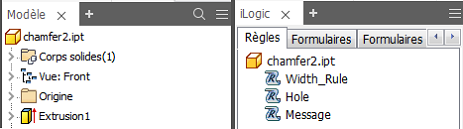

- Chaque onglet peut être déplacé et ancré. Vous trouverez ci-dessous un exemple d'ancrage côte-à-côte.

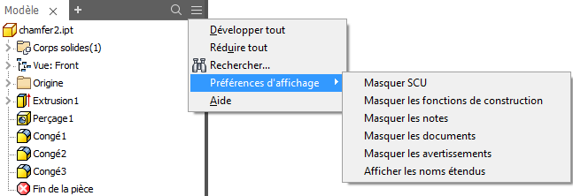

- Nouveaux menus du navigateur : sélectionnez
pour accéder aux options d'affichage et à l'aide :
