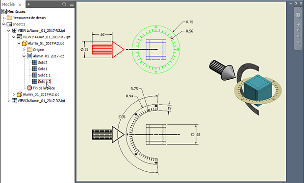

Les vues de dessin prennent désormais en charge l'affichage et la documentation des objets de maillage. Les objets de maillage participent à tous les types de vues et peuvent être annotés. Leur affichage est
désactivé par défaut. Lorsque vous placez une vue, accédez à l'onglet Options de récupération et spécifiez vos préférences d'affichage. Lorsque vous travaillez avec des objets de maillage dans une vue de dessin, vous pouvez observer les comportements suivants :
- Le mode de sélection doit être défini sur Priorité à la fonction pour accéder aux objets de maillage.
- Les corps de maillage sont conservés dans des dossiers de navigateur. Vous pouvez contrôler la visibilité d'un corps à partir du noeud de navigateur.
- Les corps de maillage sont visibles dans les vues de dessin ombrées.
Pour en savoir plus, reportez-vous à la rubrique A propos de l'utilisation de la géométrie de maillage.
