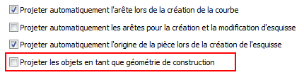

Projection de la géométrie en tant que géométrie de construction par défaut
Par défaut, vous pouvez choisir de projeter la géométrie en tant que géométrie de construction grâce au nouveau paramètre disponible dans la boîte de dialogue Options d'application, sous l'onglet Esquisse : Projeter les objets en tant que géométrie de construction. Lorsque cette option est sélectionnée, il n'est pas nécessaire d'activer à chaque fois l'option Construction lors de la création de la géométrie d'esquisse. Lorsque ce nouveau paramètre est sélectionné, chaque fois que vous souhaitez projeter la géométrie, cette dernière est projetée en tant que géométrie de construction. Par défaut, cette option est désélectionnée.
Remarque : Vous pouvez toujours contrôler la construction/non-construction de la géométrie projetée à l'aide de la commande, disponible dans l'onglet Esquisse  groupe de fonctions Format  Construction . Par exemple, si le paramètre Projeter les objets en tant que géométrie de construction n'est pas activé dans l'onglet Esquisse de la boîte de dialogue Options d'application, utilisez l'option pour contrôler la création de la géométrie de construction.
Une suggestion d'Inventor® Ideas
Pour en savoir plus sur les options d'esquisse disponibles dans la boîte de dialogue Options d'application, reportez-vous à la rubrique Référence relative à l'onglet Esquisse.
Pour en savoir plus sur la permutation entre une géométrie d'esquisse et une géométrie de construction, reportez-vous à la rubrique Pour utiliser des esquisses.

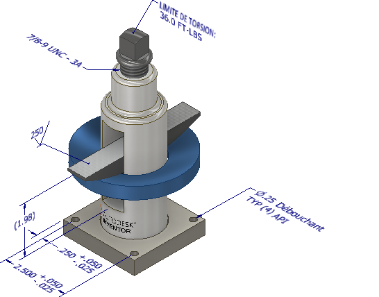

Annotations 3D pour les ensembles
Un nouvel onglet Annoter a été ajouté au ruban dans l'environnement d'ensemble. Le nouvel onglet contient des commandes permettant d'ajouter des cotes, des notes et d'autres informations à votre ensemble.
Conseil : Utilisez l'option Représentations de vue pour créer différentes vues du modèle, puis désactivez la visibilité des annotations qui ne s'appliquent pas à la vue.
Vous pouvez tester cette nouvelle fonctionnalité dans le didacticiel relatif aux annotations 3D des ensembles.
Pour en savoir plus, reportez-vous à la rubrique A propos des annotations 3D.

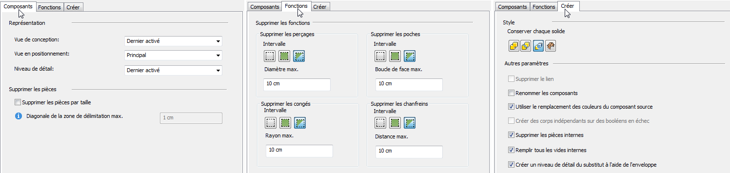

Planificateur de tâches > Envelopper des ensembles
La tâche Enveloppe inclut désormais la nouvelle fonctionnalité du même nom, introduite dans la version 2018. Lorsque vous cliquez sur Options, la boîte de dialogue Options d'enveloppe comporte désormais trois onglets.
Les principales améliorations apportées au workflow sont les suivantes :
Pour en savoir plus, reportez-vous à la rubrique Pour envelopper des ensembles à l'aide du planificateur de tâches.

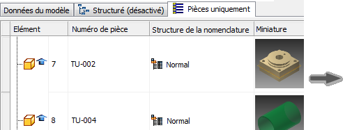

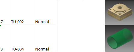

Améliorations apportées aux miniatures de la nomenclature
Les vues miniatures sont désormais exportées en même temps que les autres informations dans la boîte de dialogue Nomenclature.
La colonne Miniature doit être incluse en tant que telle dans la boîte de dialogue Nomenclature pour que les miniatures puissent être exportées vers le fichier externe.
Exemple :
Inventor Excel
Pour en savoir plus sur l'exportation d'une nomenclature, reportez-vous à la rubrique Pour exporter une nomenclature vers un fichier externe.

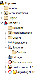

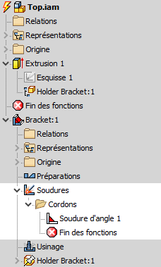

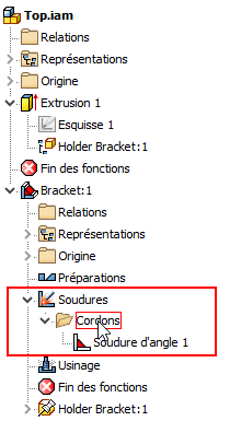

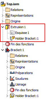

Améliorations apportées à l'ajout d'un cordon de soudure en tant que participant
Vous pouvez à présent sélectionner un cordon de soudure d'un sous-ensemble pour l'ajouter en tant que participant dans une fonction d'ensemble à la racine d'un ensemble. Cette opération peut s'effectuer une fois que ce cordon a été ajouté après la création d'une fonction d'ensemble.
1. Ouvrez un ensemble avec un sous-ensemble de construction soudée ne comportant aucun cordon de soudure. 2. Créez une fonction à la racine de l'ensemble. 3. Activez le sous-ensemble et créez un cordon de soudure. 4. Cliquez avec le bouton droit de la souris sur la fonction créée à la racine de l'ensemble, puis choisissez Ajouter un participant. 5. Développez le noeud de soudure dans le sous-ensemble, puis sélectionnez le dossier Cordons dans le navigateur ou choisissez le cordon de soudure dans la fenêtre graphique afin de l'ajouter en tant que participant à la racine de l'ensemble (NOUVEAU).

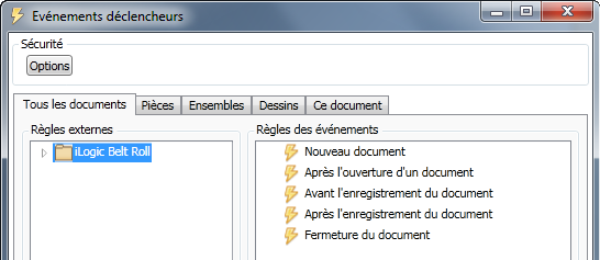

Nouveau workflow puissant associé aux événements déclencheurs

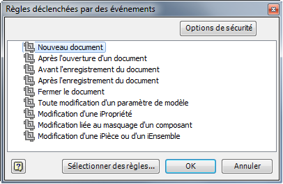

La boîte de dialogue Règles déclenchées par des événements a été remplacée par la nouvelle boîte de dialogue Evénements déclencheurs :
  • Les règles définies dans la section Répertoires de règles externes de la boîte de dialogue Configuration iLogic sont affichées dans la zone Règles externes de la nouvelle boîte de dialogue Evénements déclencheurs.
  • Affectez rapidement des événements déclencheurs externes à plusieurs types de fichier. Sélectionnez un onglet, puis faites glisser et déposez une règle dans la section Règles externes d'un événement.
  • Utilisez les onglets Pièces, Ensembles et Dessins pour gérer les règles spécifiques à chaque type de document.
  • Utilisez le nouveau fichier RulesOnEvents.xml pour gérer les règles externes.
    • Celui-ci stocke les déclencheurs externes pour tous les documents, les pièces, les ensembles et les dessins.
      Remarque : Les déclencheurs associés au document courant (onglet Ce document) restent stockés dans le document actif.
    • Le fichier RulesOnEvents.xml figure dans le premier répertoire de règles externes, comme spécifié dans la boîte de dialogue Configuration iLogic.
    • Vous pouvez partager le fichier sur un lecteur réseau.
  • Remarque : Si aucun répertoire externe n'est défini, accédez au bouton de la boîte de dialogue Configuration iLogic en cliquant sur . Ce bouton s'affiche uniquement dans la boîte de dialogue Evénements déclencheurs si aucun répertoire externe n'est défini.
Ancien R2018.1
Pour en savoir plus sur les événements déclencheurs, reportez-vous à la rubrique Pour utiliser des événements déclencheurs dans iLogic.
