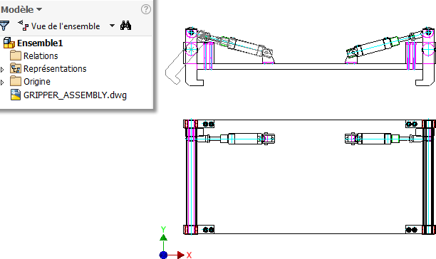

Insérer un fichier DWG directement dans un ensemble
Vous pouvez désormais importer un fichier DWG directement dans un ensemble à l'aide de la commande Positionner les composants. Dans la boîte de dialogue Placer un composant, vous pouvez à présent choisir d'inclure un fichier DWG en tant que composant placé dans l'ensemble.
Auparavant, pour ouvrir une géométrie DWG dans un ensemble, vous deviez placer un fichier pièce qui contenait une géométrie de modèle DWG.

Nouvelle option du menu contextuel pour ouvrir des pièces ou des ensembles dans AutoCAD
Désormais, vous pouvez ouvrir directement un fichier DWG AutoCAD depuis le menu contextuel en cliquant avec le bouton droit de la souris sur le noeud d'une pièce ou d'un ensemble dans le navigateur Modèle d'Inventor.
Pour ouvrir sans problème le fichier DWG dans AutoCAD :
  1. Cliquez avec le bouton droit de la souris sur le noeud du fichier DWG dans le navigateur Modèle.
  2. Sélectionnez Ouvrir dans AutoCAD.
Pour en savoir plus, reportez-vous à la rubrique Importation ou ouverture de fichiers DWG AutoCAD.

Après avoir placé un fichier DWG AutoCAD dans votre ensemble, les éléments suivants sont disponibles dans le menu contextuel qui s'affiche lorsque vous effectuez un clic avec le bouton droit de la souris sur le noeud de navigateur du fichier DWG.
  • Supprimer : supprime le calque sous-jacent DWG de l'ensemble.
  • Mesurer : mesure des distances et des angles dans une vue, une esquisse active ou un croquis.
  • Visibilité : affiche ou masque le calque sous-jacent DWG dans le fichier ensemble.
  • Visibilité des calques : inclut ou exclut des calques pour les afficher ou les masquer dans l'ensemble.
  • Masquer le lien : masque ou annule le masquage du lien avec le fichier DWG d'origine dans AutoCAD.
  • Supprimer le lien : supprime définitivement le lien avec le fichier DWG d'origine dans AutoCAD.
Pour en savoir plus, reportez-vous à la rubrique Pour utiliser des fichiers DWG associatifs dans des fichiers pièce et ensemble.
