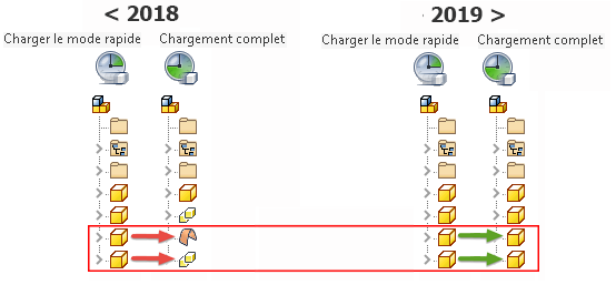

Icônes du navigateur
Les icônes en mode rapide et complet font l'objet d'un ajustement afin d'harmoniser l'affichage de ces environnements. La section ci-dessous explique comment les icônes apparaissaient dans la version 2018 et dans les versions antérieures, puis montre la façon dont elles s'afficheront à partir de la version 2019.
Légende
Mode rapide, colonne de gauche ; Mode complet, colonne de droite
Icônes des solides, des surfaces et des composants de plusieurs corps en mode complet
Pour les versions 2018 et antérieures, en mode rapide, les composants solides, de surfaces et de plusieurs corps étaient signalés à l'aide d'une icône de pièce standard. Lorsque vous passiez en mode complet, les icônes changeaient et affichaient un composant solide, de surface ou de plusieurs corps.
Pour les versions 2019 et ultérieures, ces composants affichent la même icône de navigateur en mode complet et en mode rapide.
Remarque : Sur la base des commentaires que nous avons reçus, nous avons rétabli les icônes des surfaces et des composants de plusieurs corps déjà connues de nos utilisateurs. Reportez-vous à la rubrique Nouveautés de la version 2019.1.

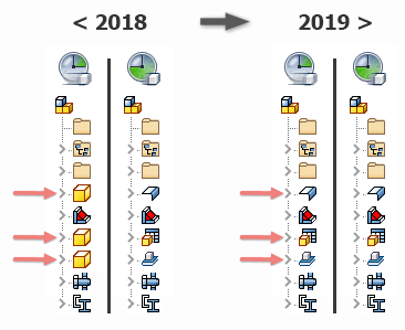

Icônes de tôlerie, d'iPièces et de centre de contenu en mode rapide
Pour les versions 2018 et antérieures, en mode rapide, les composants de tôlerie, du centre de contenu et les iPièces étaient signalés à l'aide d'une icône de pièce standard.
Pour les versions 2019 et ultérieures, ces composants affichent la même icône en mode rapide et en mode complet.
