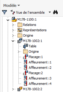

Améliorations apportées au navigateur Modèle
Dans le navigateur Modèle pour tous les environnements, les lignes sont désormais affichées dans la hiérarchie pour :

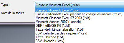

Améliorations apportées aux tables de révision et aux listes de pièces exportées aux formats Excel

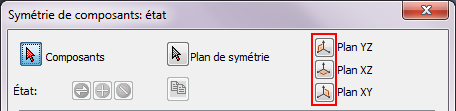

Utilisation des options de symétrie et de copie des ensembles pour inclure ou exclure des relations
Auparavant, les relations étaient appliquées automatiquement aux composants symétriques ou copiés. De nouvelles options vous permettent de choisir si vous souhaitez inclure les relations dans l'opération.
Pour en savoir plus sur la création d'ensembles symétriques, reportez-vous à la rubrique Pour mettre en symétrie les composants d'un ensemble.
Pour en savoir plus sur la copie d'ensembles, reportez-vous à la rubrique Pour copier les composants d'un ensemble.
Une suggestion d'Inventor® Ideas
Utilisation des options de symétrie et de copie des ensembles pour bloquer les composants obtenus
La nouvelle option Bloquer les nouveaux composants de la boîte de dialogue Symétrie de composants/Copier les composants bloque automatiquement les composants symétriques ou copiés générés :

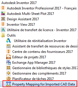

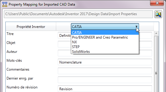

Personnalisation rapide des propriétés des fichiers de CAO importés à l'aide du nouvel outil de mappage des propriétés
Utilisez le nouvel outil Mappage des propriétés pour les données de CAO importées pour mapper facilement des propriétés CATIA, Pro/Engineer et Creo Parametric, NX, STEP et SolidWorks aux propriétés Inventor standard.
Avec le nouvel outil de mappage des propriétés, il n'est plus nécessaire de modifier directement les fichiers de données de conception XML CATIA, Pro/Engineer et Creo Parametric, NX, STEP et SolidWorks.
Remarque : Les fichiers de données de conception XML sont installés par défaut à l'emplacement suivant : Users Public Public Documents Autodesk Inventor [version] Design Data Import Properties.
Accédez au nouvel outil Mappage des propriétés pour les données de CAO importées à l'aide de l'une des méthodes suivantes :
Pour en savoir plus, reportez-vous à la rubrique Pour mapper les propriétés des données de CAO importées aux propriétés Inventor standard.

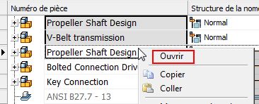

Améliorations apportées au modèle de référence à la liste de pièces et la nomenclature (non disponible dans Inventor LT)
Vous pouvez désormais ouvrir la racine de l'ensemble d'une référence associative ou d'une pièce virtuelle à partir d'une liste de pièces ou d'une nomenclature. Cliquez avec le bouton droit de la souris sur une liste de pièces ou sur la ligne d'une nomenclature qui contient une référence associative ou une pièce virtuelle, puis choisissez Ouvrir. La racine de l'ensemble contenant la référence à la pièce virtuelle ou à la référence AnyCAD associative s'ouvre.
Pour en savoir plus, reportez-vous à la rubrique A propos de l'importation de fichiers à partir d'autres systèmes de CAO.

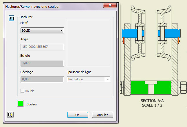

Spécification d'un motif de hachures de type SOLIDE
Le motif SOLIDE est désormais disponible dans la boîte de dialogue Editeur de styles et de normes. Cette option vous permet de définir par défaut le motif de hachures SOLIDE pour les styles Hachures et Récupération du cordon de soudure.
Par défaut, la couleur de remplissage du motif SOLIDE est le noir. Remplacez la couleur par défaut par une couleur de votre choix en modifiant l'apparence (couleur) des hachures Style de calque Objet de hachures dans la boîte de dialogue Editeur de styles et de normes.
Vous pouvez également remplacer manuellement le motif de hachures ou la couleur par défaut dans la boîte de dialogue Hachurer/Remplir avec une couleur.
Exemple de remplissage d'une vue 2D avec le motif de hachures SOLIDE.
Pour en savoir plus sur l'ajout et la modification d'un motif de hachures, reportez-vous à la rubrique Ajout ou modification de hachures ou d'un remplissage couleur sur des esquisses de dessin.
Pour obtenir des informations générales sur la création de styles par défaut, reportez-vous à la rubrique Référence de l'éditeur de styles et de normes - Style des valeurs par défaut d'objet.

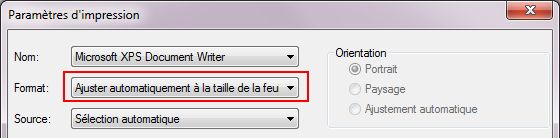

Accélération de l'impression de plusieurs dessins à l'aide de l'option Ajuster automatiquement à la taille de la feuille
La nouvelle option Ajuster automatiquement à la taille de la feuille de la boîte de dialogue Paramètres d'impression du planificateur de tâches permet d'imprimer par lot plusieurs fichiers dessin (.idw/.dwg) définis sur une orientation et des tailles différentes. Cette nouvelle option choisit automatiquement la taille et l'orientation du papier spécifiées dans le paramètre de la feuille.
Ce paramètre est uniquement disponible lorsque les fichiers spécifiés dans la boîte de dialogue Imprimer les fichiers du planificateur de tâches sont des fichiers dessin (.idw/dwg).
Remarque : Si vous imprimez par lot des fichiers de traçage avec une imprimante qui ne prend pas en charge la taille de la feuille, le fichier journal contiendra les noms des fichiers dont les feuilles n'ont pas pu être imprimées en raison de leur taille. Par exemple :
---------------Synthèse des tâches---------------- Cette tâche a traité 1 fichier(s), parmi lesquels 1 fichier(s) ont échoué.
Les erreurs suivantes se sont produites: C:\Users\itools\Desktop\New folder\80-110.dwg--L'imprimante ne prend pas en charge le format de papier indiqué. Impossible d'obtenir un rendu adapté à la taille de feuille désirée. -------------------------------------------
Pour en savoir plus, reportez-vous à la rubrique Impression avec le planificateur de tâches.

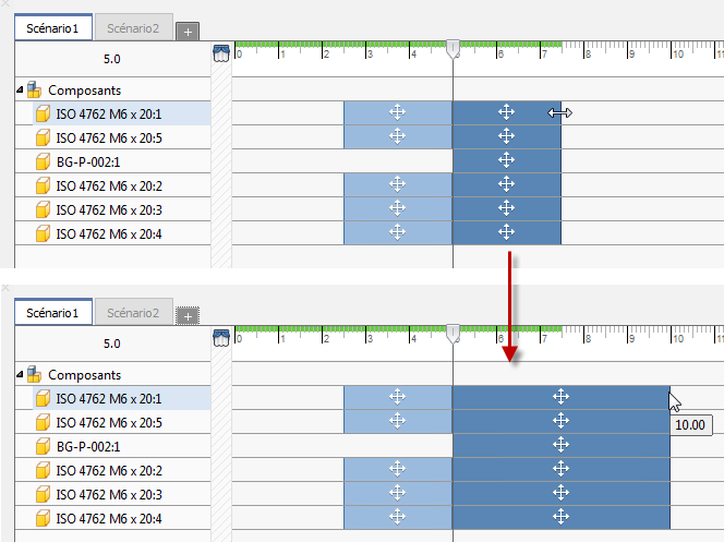

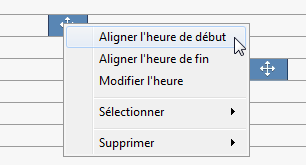

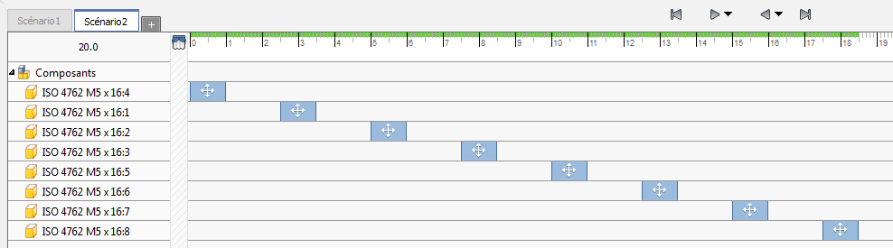

Modification de plusieurs actions
Vous pouvez désormais modifier plusieurs actions de diverses manières.
  • Déplacer : tout en maintenant la touche Ctrl enfoncée, sélectionnez plusieurs actions en cliquant dessus et faites-les glisser vers un autre emplacement sur le plan de montage chronologique. Vous pouvez les faire glisser vers une position située avant ou après d'autres espacements. Quelles que soient les actions sélectionnées, elles peuvent être déplacées. Lorsque vous faites glisser des actions comportant des heures de début/fin différentes, le jeu de sélection conserve les relations.
  • Faire glisser le curseur pour modifier l'heure de début/fin  : sélectionnez plusieurs actions et modifiez l'heure de début ou de fin en déplaçant le curseur de modification lorsqu'il s'affiche. Il n'est pas nécessaire que les actions partagent le même intervalle de temps.
  • Modifier la durée de plusieurs actions : sélectionnez les actions, puis cliquez avec le bouton droit de la souris et choisissez Modifier l'heure. Spécifiez la valeur de durée et les mises à jour du jeu de sélection.
  • Aligner l'heure de début/fin : sélectionnez plusieurs actions, cliquez avec le bouton droit de la souris et choisissez Aligner l'heure de début ou Aligner l'heure de fin.
  • Tous les éléments antérieurs, Tous les éléments postérieurs et Groupe : vous pouvez sélectionner toutes les actions se produisant avant ou après l'action sélectionnée, ou la position de la tête de lecture. Vous pouvez ainsi plus facilement augmenter le temps entre deux actions. La sélection s'effectue en fonction de l'heure de début de l'action sélectionnée et inclut toutes les actions avec une heure de départ similaire. Vous pouvez également sélectionner tous les membres d'un groupe d'espacements ou un seul membre.
  • Modifier l'opacité : modifiez l'opacité d'un ou de plusieurs composants. Les composants de l'ensemble à l'état Transparent conservent cette propriété dans les présentations. Lors de la modification simultanée de plusieurs composants qui ont différents paramètres d'opacité, tous les composants héritent de la même valeur d'opacité.

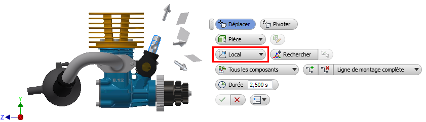

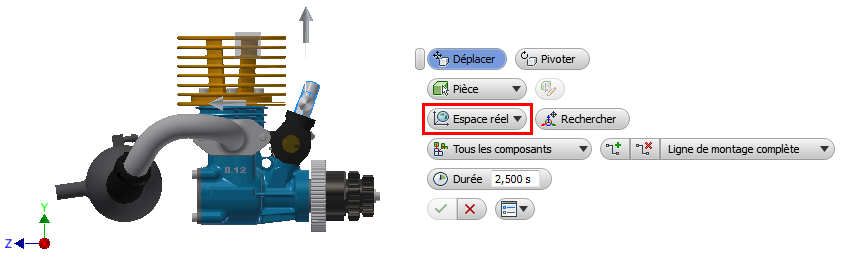

Direction locale/générale
Vous pouvez désormais spécifier la direction des espacements à l'aide du système de coordonnées local (composant) ou général (présentation) dans la mini-barre d'outils. Pour les jeux comportant plusieurs sélections, le système de coordonnées local s'aligne sur le premier objet sélectionné.

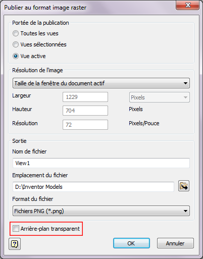

Publication d'images avec un arrière-plan transparent
Sélectionnez un instantané à publier en tant qu'image. Cliquez sur Raster . Dans la partie inférieure de la boîte de dialogue, cochez la case Arrière-plan transparent.
Publication au format Raster
Lors de la publication d'une image, vous pouvez désormais sélectionner la résolution de votre choix dans une liste ou définir la résolution de l'image.
