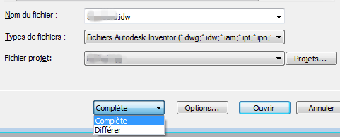

Améliorations apportées à l'ouverture des dessins
Les modifications suivantes se produisent dans la partie inférieure de la boîte de dialogue Ouverture de fichier.
  • La commande Rechercher est accessible via l'icône située dans la partie inférieure gauche, entre le bouton Aide et les commandes de lancement rapide.
  • Les informations relatives au dernier enregistrement se trouvent à présent sous l'aperçu de miniature.
  • Une zone de liste déroulante pour l'ouverture en mode complet ou différé est ajoutée entre les boutons Options...et Lancement rapide. L'option Différer réunit les actions des commandes Différer les mises à jours et Ouverture rapide. Elle permet d'ouvrir le document de dessin sans mettre à jour ou charger les documents de référence (les pièces, ensembles, etc.).
  • Dans la boîte de dialogue d'ouverture de fichier Options... le bouton déroulant Complète ou Différer remplace les cases à cocher Différer les mises à jour et Ouverture rapide.
Pour en savoir plus, reportez-vous à la rubrique Options d'ouverture des fichiers - Dessins IDW (Référence).
