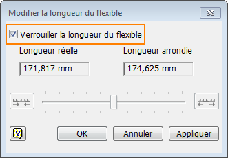

Verrouiller la longueur du flexible
Auparavant, la valeur du champ Longueur réelle de la boîte de dialogue Modifier la longueur du flexible n'était pas un indicateur fiable de la longueur du flexible souple dans un ensemble.
La nouvelle option Verrouiller la longueur de flexible vous permet de calculer la valeur exacte de la longueur du flexible. Lorsqu'elle est sélectionnée, si des composants sont déplacés ou décalés, cette option empêche la longueur du flexible de changer en raison de l'adaptativité.
Vous pouvez également verrouiller la longueur du flexible en ajoutant à ce dernier une cotation à partir de l'onglet Esquisse 3D  le groupe de fonctions Contraintes dans la fenêtre graphique.
Une suggestion d'Inventor® Ideas
Pour en savoir plus sur le verrouillage de la longueur d'un flexible souple dans un ensemble, reportez-vous à la rubrique Pour ajuster ou verrouiller la longueur d'un flexible souple.
