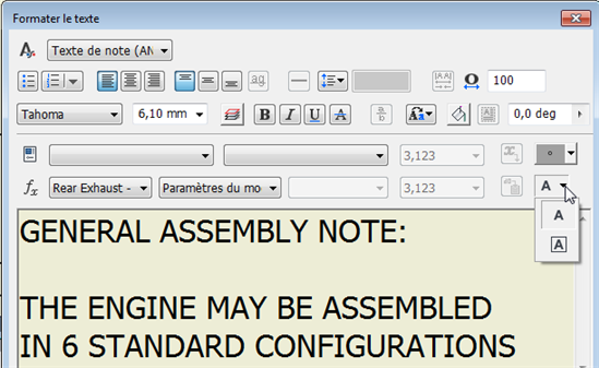

Ajouter un cadre de texte autour du texte
Vous pouvez à présent ajouter un cadre de texte autour du texte et des indications. Dans la boîte de dialogue Formater le texte, sélectionnez la flèche de la liste déroulante, comme illustré ci-dessous, et sélectionnez Cadre de texte.

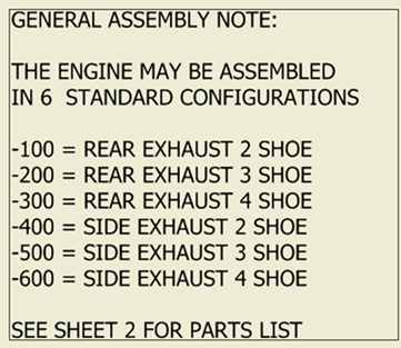

Le texte résultant est placé dans un cadre.
Pour en savoir plus, reportez-vous à la rubrique Formater le texte - Référence.
