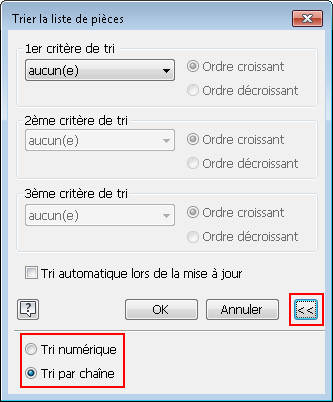

Nouvelles options de tri
Utilisez les nouvelles options des boîtes de dialogue Trier la table de liste de pièces et Trier la nomenclature pour contrôler le comportement de tri. Vous pouvez spécifier si vous souhaitez trier par ordre numérique ou selon le premier chiffre (chaîne).
Pour en savoir plus sur le tri des nomenclatures, reportez-vous à la rubrique Nomenclature - Référence.
Pour en savoir plus sur le tri des listes de pièces, reportez-vous à la rubrique Trier la liste de pièces, Trier la table - Référence.
