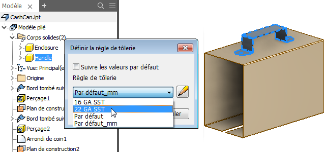

Dans la boîte de dialogue Créer, désactivez la case à cocher et cliquez sur la liste déroulante pour spécifier une épaisseur de matière et des règles uniques à partir de la liste de données prédéfinies. Lorsque vous sélectionnez Suivre les valeurs par défaut, l'épaisseur et les règles sont déterminées par la norme active.
Lorsque vous placez le curseur de la souris sur un corps solide dans le navigateur, une info-bulle affiche la règle active pour le corps.
Pour modifier les règles et l'épaisseur du corps, vous pouvez cliquer avec le bouton droit de la souris sur un corps solide dans le navigateur et choisir la nouvelle commande Définir la règle de tôlerie dans le menu contextuel.
