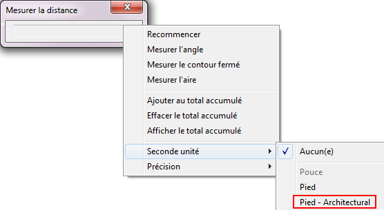

Améliorations apportées à la commande Mesurer
Pour en savoir plus sur la commande Mesurer, reportez-vous à la rubrique Mesure de la distance, de l'angle, du contour fermé ou de l'aire dans un modèle.

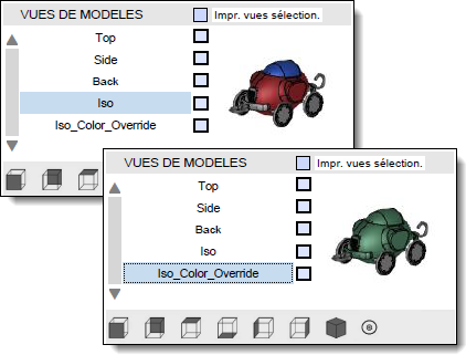

PDF 3D
La fonction d'exportation au format PDF 3D est beaucoup plus rapide et prend désormais en charge les remplacements de couleurs des représentations de vue.

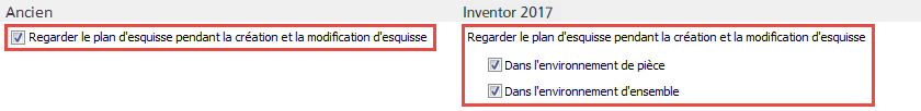

Performances améliorées grâce aux nouvelles options disponibles dans la boîte de dialogue Options d'application onglet Esquisse
Des paramètres distincts permettent désormais de contrôler le comportement de la commande Regarder dans les esquisses d'ensemble et de pièce à partir de la boîte de dialogue Options d'application onglet Esquisse.
Maintenant que des paramètres distincts sont disponibles pour les esquisses de pièce et d'ensemble, vous pouvez, par exemple, désactiver l'examen du plan d'esquisse lors de la modification d'un composant et activer l'option Regarder lors de la modification d'une esquisse d'ensemble.
Le paramètre défini dans l'environnement de pièce contrôle le comportement de la commande Regarder :
  • Lors de la création ou de la modification d'une esquisse de pièce.
  • Lors de la création ou de la modification d'un composant d'une pièce.
  • Lors de l'édition sur place d'une pièce dans un ensemble.
Le paramètre défini dans l'environnement d'ensemble contrôle le comportement de la commande Regarder lors de la création ou de la modification d'une esquisse d'ensemble.
Pour en savoir plus, reportez-vous à la rubrique Référence relative à l'onglet Esquisse (Options d'application).

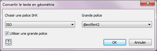

Conversion du texte de l'esquisse en géométrie
Vous pouvez à présent convertir le texte d'une esquisse de pièce, d'ensemble et de dessin en géométrie d'esquisse (lignes, arcs). Utilisez la géométrie du texte converti afin de créer des gravures de texte dans le but, par exemple, de graver au laser des numéros de pièce ou d'indiquer des informations sur les modèles.
Une fois le texte converti en géométrie d'esquisse standard, la géométrie convertie n'est plus associée au texte d'origine.
1. Cliquez sur le texte de l'esquisse avec le bouton droit de la souris. 2. Effectuez des sélections. 3. Le texte est converti en géométrie standard.
Pour en savoir plus, reportez-vous à la rubrique Conversion du texte d'esquisse en géométrie d'esquisse.

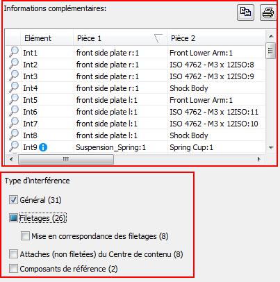

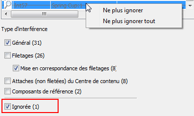

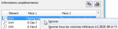

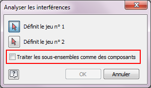

Améliorations multiples apportées à la commande Analyser les interférences
Pour en savoir plus, reportez-vous à la rubrique Analyse des interférences entre les composants.

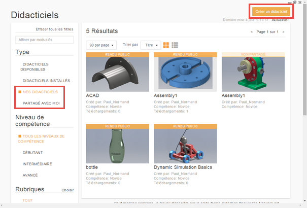

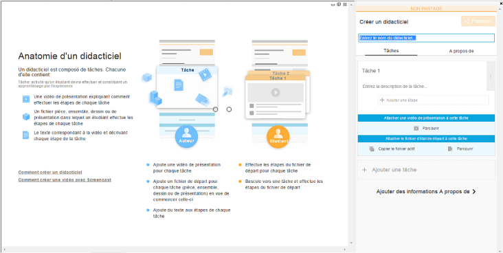

Création de didacticiels
Création et partage de didacticiels
Vous pouvez désormais créer vos propres didacticiels et les partager de manière publique ou privée. Deux nouvelles catégories ont été ajoutées au type de didacticiel dans le cadre de cette amélioration. Cliquez sur Mes Didacticiels afin d'afficher et de gérer les didacticiels que vous avez créés. Cliquez sur Partagé avec moi pour afficher les didacticiels partagés de façon privée avec vous.
Lorsque vous cliquez sur Créer un didacticiel pour démarrer le processus de création, le guide visuel Anatomy of a Tutorial (Anatomie d'un didacticiel) est affiché. Cliquez sur les liens de procédure affichés sur cette page pour visionner deux courtes vidéos qui vous guideront au cours des processus de création et de partage.
Pour en savoir plus sur les didacticiels, reportez-vous à la rubrique Didacticiels de mise en route.
