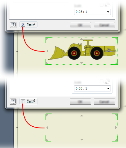

- Vous pouvez modifier l'option d'aperçu de la vue depuis la boîte de dialogue Ouvrir. Désactivez la case à cocher à côté des lunettes, et l'aperçu devient une zone de délimitation.

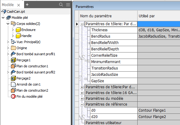

Paramètres
- Une colonne Utilisé par a été ajoutée à la table des paramètres pour permettre de voir plus facilement si un paramètre est en cours d'utilisation.
- Par fonction a été ajouté aux options de filtre des paramètres.
Conseil : Dans une pièce comportant plusieurs corps, utilisez la colonne Utilisé par et l'option de filtre Par fonction pour identifier les dépendances.
